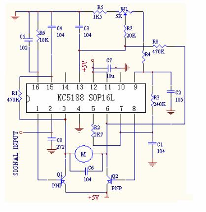

есть штук 10 серв с горелыми kc5188 это вот такая херня
как видите практически вся электроника сервы лежит на ней + 2 транзистора.
так вот где-то я видел полумосты, и полностью упакованный 8 ногий мост. в планаре(smd). теперь не могу найти :( может кто видел ?

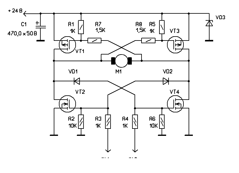

Доброго времени суток !
Помогите с мостом, который управляется микроконтроллером, мост должен коммутировать 24 вольта для вторичных часов.
На полевиках. Ничего не получается - на выходе получаю всё, что угодно, но не 24 вольта.
На биполярниках всё получилось, но хочется на мосфетах - нужно коммутировать ток ~ 2 А. И размер тоже имеет значение - sot 23. Схем в интернете нашел кучу, но пока подходящего - ничего...
Вот такая закрутка. :)

Мне интересно. Чем Вам не понравилась схема http://www.irbislab.ru/modules.php?name ... opic&t=556 на которую я давал ссылку здесь: viewtopic.php?p=1302038#p1302038 в Вашей же теме?

Барсик, можно узнать, какие транзисторы вы ставили ? Поигрался в протеусе - при 12 вольтах все работает, при 24 - падает. Вроде подобрал по напряжению (живых полевиков пока у меня нет, подбираю и смотрю в протеусе).
С логическими полевиками (IRLML) тоже падает.
PS: попала ко мне в руки часовая станция ПИК-3м. Методом раскурочивания выяснил, что там мост сделан на биполярниках в корпусе, похожем на TO-92, только тоньше. Названия затёрли ! Тестером выяснил, где какие по проводимости, схему срисовал. Если интересно, выложу чуть позже.
PPS: а почему тут полевики не вылетают ? По даташиту затвор-исток - 20 вольт... И уже давно работает - с февраля.
С уважением,
Алексей.
С p-каналом - IRF4905. C n-каналом какие-то мотороловские, Logic Level, выпаял их из какой-то компьютерной железяки. Сейчас уже не помню.
Крепкие попались :) У меня они тоже не сразу вылетали, а работали некоторое время. Кроме того, коллекторный мотор с искрящим коллектором - более зверская нагрузка, чем просто индуктивность.
А заработало ! Нашел пары логических IRLML5203 и IRLML2803. Пашет ! :) Только на затворах P-канальных присутствует те же 24 вольта - это нормально ?
Это НЕ нормально. Вы какую схему собирали? Самую первую по ссылке, которая у меня палила транзисторы, или вторую, правильную? Надо использовать вот эту: http://www.irbislab.ru/modules.php?name ... oad&id=552
24 вольта относительно чего? Если относительно общего провода, то так и должно быть. Нормальней не бывает. :) Важно, чтобы между истоком и затвором было меньше 20 вольт.
Я решил еще раз промерить старую схему, с IRF7343. Получается, что тут тоже всё хорошо и я зря затевал эту историю ? Напряжение на затворах относительно истока меняется от +2,24в до -2,24в.

Только сейчас разглядел, что в Вашей старой схеме полевики включены как истоковые повторители. Поэтому и напряжения затвор-исток такие. Но при таком включении, напряжение на каждом полевике никогда не будет меньше порогового напряжения затвор-исток. Следовательно, на нагрузке всегда будет меньше 24 вольт. (24 минус двойное пороговое напряжение затвор-исток)
То есть благодаря схеме включения полевиков схема до сих пор не отбросила копыта ? :) И не отбросит, я так понял.
По поводу напряжения - именно так и есть, немного ниже питающего. Но в следующей схеме я решил Вашу схему моста использовать.
Именно. Как только напряжение затвор-исток становится выше порогового, транзистор начинает открываться и напряжение на истоке тоже начинает возрастать.
Попробовал вашу схему моста с теми же сборками, IRF7343.
Сначала не заработало - полный труп. Оказалось, обе новые сборки - битые ! :(
Снял б.у. с первых моих первичных часов - всё работает !
На затворах 9 вольт - более чем ОК. Будем ваять плату.
Еще раз спасибо за помощь !
