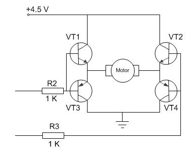

yevhen писал(а):
Если я зашунтирую мотор диодами, поможет ли это решить эту проблемму?
Шунтировать надо не мотор, а транзисторы.
Задача диодов - спасти транзисторы от обратного напряжения.
Оставшиеся силы рекомендую направить на изучение транзисторных каскадов и методов расчета режимов работы

 Заголовок сообщения: Re: H -мост
СообщениеДобавлено: Ср фев 29, 2012 18:10:03
Рейтинг сообщений: 53
Сообщений: 5728
Откуда: п.Красногорский
Есть и на четырёх транзисторах.
