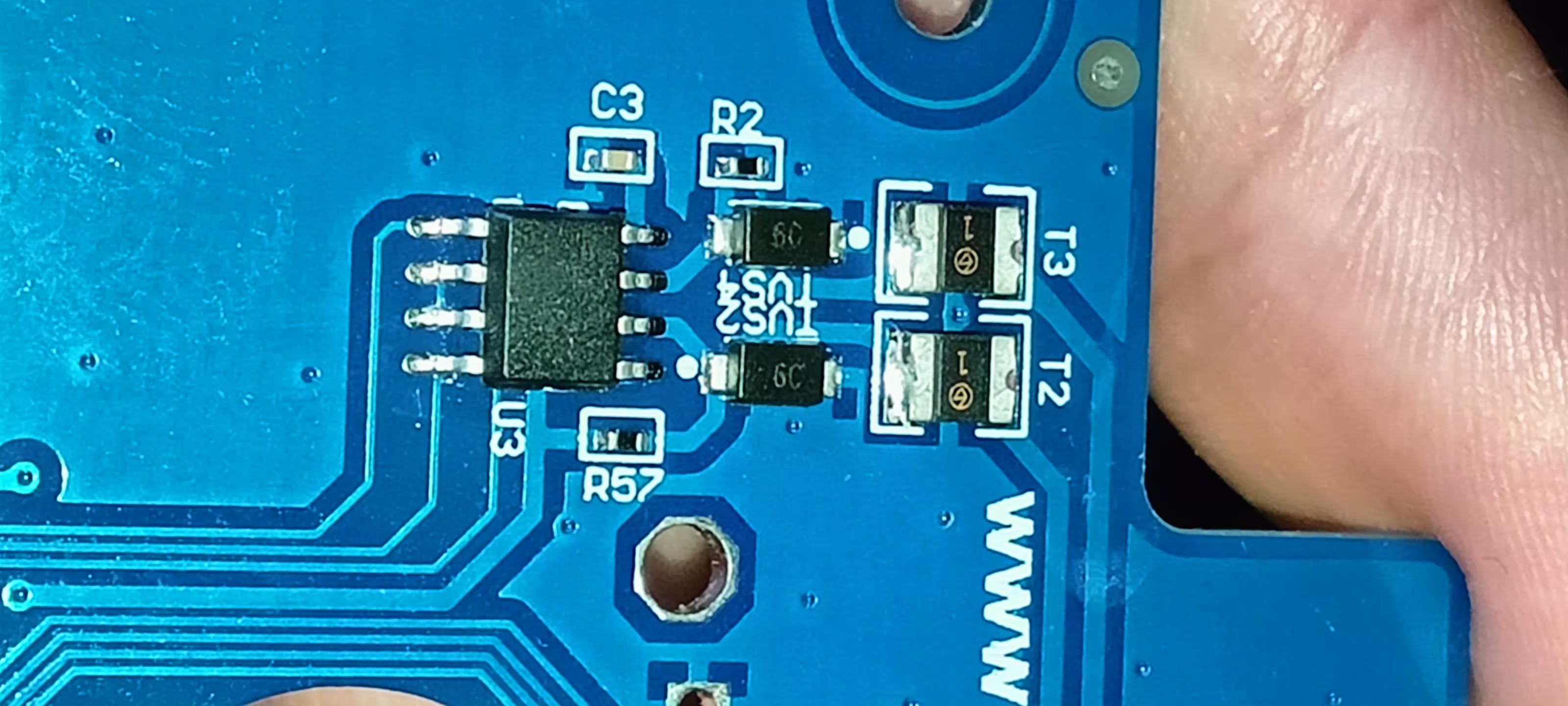

Помогите, пожалуйста, опознать диод и транзистор.
20250701_1257_005.jpg [170.51 KiB]

Di123, можно с другого конца зайти:
это симметричные tvs диоды в sma/smb
осталось понять напряжение
это rs485 ? тогда скорее всего 6.2..6.8V
и тогда
T2,T3 если оборвались - практичнее заменить на ~10R 0603..0805
