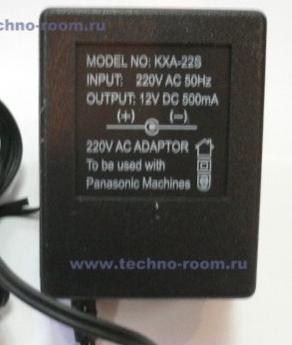

Erling писал(а):
На простом блоке питания обычно пишут, например:
"вход ~220 В
выход ---16 В"
Нет.
Вы обманываете нас. :)
Вот я беру такой блок и там не так написано.
Читаем.
Там же еще ток написан. :cry:
А это значит, что если я возьму этот блок и нагружу его на резистор величиной 24 ома, то напряжение на этом резисторе будет 12 вольт.
Если я его нагружать не буду, то напряжение на выходе будет порядка 17 вольт.
Если резистор будет больше 24 ома, то на выходе получу напряжение в пределах от 12 до 17 вольт в зависимости от величины резистора.
Само собой при разной нагрузке на выходе будут разные по величине пульсации. Они кстати еще и от величины емкости сглаживающего конденсатора зависят.
Резистор меньше 24 ома ставить не следует, т.к. ток через блок питания превысит допустимый, он перегреется и может сгореть.

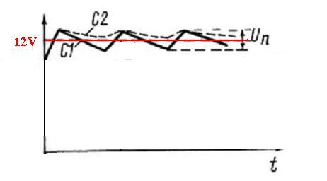

Erling писал(а):
Так значит на выходе всё-таки действует переменное (пульсирующее) напряжение?
Реально напряжение на выходе БП при номинальной нагрузке примерно так будет выглядеть.
Величина пульсаций зависит от емкости конденсатора.
Если его совсем не нагружать то получим 17 вольт без всяких пульсаций.
Если блок питания нагружен не полностью, то пульсации будут меньше, а напряжение больше 12 вольт, но не больше 17 вольт.
Я говорю про БП, что в моем сообщении выше.
2.jpg [8.26 KiB]
