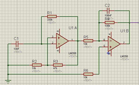

Есть схема генератора треугольных импульсов на ОУ. Работает красиво - на выходе ровные треугольники частотой несколько сот Гц и амплитудой 6-7в. Подскажите, как изменить номиналы, что б частота поднялась до 3 кГц и амплитуда осталась такой же?
Пробовал менять конденсатор - частота меняется, но с ростом частоты падает и амплитуда. Аналогично и при изменениии Р1. ПОдбор Р2 тоже ничего не дает - растет амплитуда а с ней и падает частота... :(

Делал на 358 генератор меандра (схема из документации), так там тоже выше килогерца с ростом частоты падает амплитуда. У себя решил проблему использовав второй ОУ в корпусе как компаратор. Быть может поиграть R2-R3, R5?

т.е. получается, что схема не способна выдать 6в-3кГц и дело не в подборе элементов?
Подбор Р2-3-5 ничего не дает - растет частота, падает амплитуда...
второй ОУ делает треугольник - без него никак, только второй корпус...

Попробуй уменьшить С2.

Уменьшение С2 дает результат! Правда получился не идеальный треугольник - больше на синус похоже, но думаю, это уже от номинала зависит
Вычитал по этому поводу - "Частотная характеристика интегратора представляет собой частотную характеристику фильтра НЧ". Не удивительно, чо амплитуда падала с частотой :)
Расчитай или подбирай С2R4 цепь интегратора на свою частоту.

Сама исходная схема неправильна. Собственно генератор - первый ОУ, а второй - только интегрирует его выходной меандр. Естественно, что параметры интегрирующей цепи частотно-зависимы. Как уже отметил >TEHb<, лучше делать по топологии интегратор-компаратор. Вот так:
Тогда амплитуда выходного сигнала будет определяться только гистерезисом компаратора.

скорее не неправильная, а не предназначенная для моддинга недумающими начинающими :)
т.е. изначально она расчитана на 1 фиксированную частоту, на которой и работала безупречно.
а ваша же схема будет более "гибка" в лапах начинающих - т.к. сможет работать в более широком диапазоне. попалась бы она ранее, ее и собрал бы.

А что мешает переделать Вашу схему под приведенную мною топологию???
Из схемы интегратора убираете R4. Левый вывод R2 перебрасываете на выход интегратора, удаляете R1 и С1, вместо С1 - перемычка на общий и подбираете номиналы R2 и R3. Да и всех переделок.

плата макета уже запущена и упакована в корпус.
а вашу схему я уже запланировал на другой эксперимент :)
