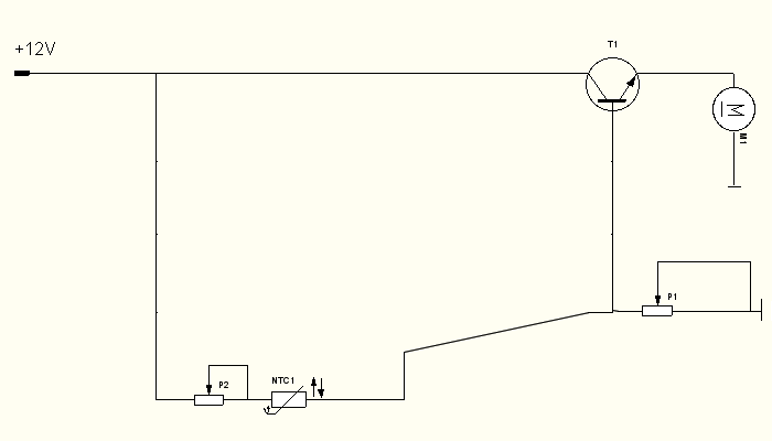

приветствую.
все-таки хочется вспомнить былое и разобраться наконец с электроникой. очень было бы здорово спаять что-нибудь самому. в голову пришла идея сделать реобас на процессорный кулер -- совместить приятное с полезным.
очень мне не захотелось следовать готовым схемам и потому нарисовал свою. но увы, ни уверенности что оно работоспособно принципиально, ни способности рассчитать номиналы элементов -- нет. посему прошу советов:
1. не ошибся ли я где-нибудь катастрофически? при моих нулевых знаниях это было бы легко..
2. какова методика подбора элементов/расчёта номиналов для таких схем принята на практике?
3. чем бы эту схему посчитать/смоделировать на компе (желательно в линуксе)?
пояснения к схеме:
общая задумка -- ограничивать напряжение на кулере посредством транзистора T1, через R1 и P1. по ветке R2, C1 завать стартовое напряжение (не уверен что C1 в правильную сторону смотрит, рисовал в SPLAN и такого способа обозначать конденсаторы не знаю). при увеличении температуры на NTC1, скажем, до 45C, должен открываться транзистор T2 и давать форсажное напряжение через T1 на кулер. P2 -- для подстройки температуры. ну и светодиоды -- для индикации.
заранее большое спасибо!
поправка. кажется еще нужен резистор на несколько МОм параллельно C1, что бы дать C1 шанс разрядиться при отключении питания.

dmiceman, а нельзя ли попроще и по-русски вместо:
? Сами же говорите:
1) :shock:
2) 20 лет учиться надо! :)))
3) :roll:
1. Назначение светодиодов?
2. Кстати, C1 вообще никуда не проводит, ток постоянный! :)
Остальное: кошачье племя популярно объяснит. :wink: Идея в принципе верная, но надо привести её в нормальный вид.

ээ.. я полагал что "реобас" -- общепринятый термин. тогда -- "регулятор напряжения для вентилятора".
1. LED1 -- оно вообще работает (T1 не сгорел), LED2 -- старт вентилятора (C1 заряжается), LED3 -- форсаж (T2 открыт).
2. C1 -- конденсатор большой емкости который бы на время зарядки позволял вентилятору стартовать.
P.S. стар я уже 20 лет учиться :-)

Вообще-то получается "Регулятор скорости вращения вентилятора".
По схеме есть много чего сказать и что лучше промолчать :wink: , надо посмотреть исходя из сказанного и подумать :wink:
Учиться никогда не поздно, даже в ночь перед экзаменом. (Студенческая мудрость) :)

так. что получилась у меня схема с общим коллектором для обоих транзисторов я понял. соответственно напряжение выхода будет равно напряжению базы, что мне не подходит.
дурацкий вопрос: что будет если n-p-n транзисторы в этой схеме заменить на p-n-p? получится ли схема с общим эмиттером?

Я бы начал с такой схемы:
