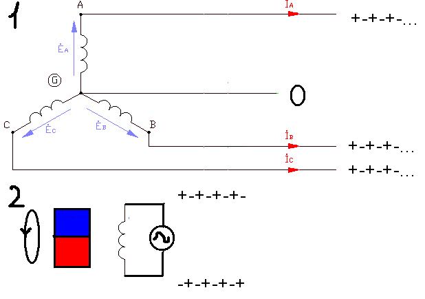

Возможно я уже надоел со своими вопрсами, но всё-таки: как получается один провод нулевым а 3 фазными ведь при переменном токе каждый из концов проводов должен становиться то +, то - (см картинку)?
просто ты, наверно, мало прочитал про трехфазные системы.
нулевой провод называется нулевым только потому, что отностительно него измеряют другие напряжения. на фазных проводах полярность меняется относительно нулевого провода. (хотя между фазным проводами полярность тоже меняется). ты понимаешь, что нет просто плюса и нет просто минуса? эти плюсы и минусы всегда относительно какого-либо провода. относительно нулевого, или в одной фазе относительно другой.

Сообщений: 7
то, что потенциалы относительны, это я знаю... я не могу понять, почему на нулевом проводе нет смены полюсов, ведь по идее там должно присходить наложение токов (полюса олжны менятся значительно чаще чем на фазных проводах), но почему такого не происходит, почему взявшись за фазный провод и заземление нас ударит током, а за ноль, который соединен с землей - нет?
