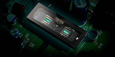

http://www.ebay.com/itm/KORG-Nutube-6P1 ... Swj85YRSCe
http://www.3dnews.ru/939718?from=relate ... rce=944096
http://korgnutube.com/pdf/Nutube_DatasheetV1E.pdf
Вакуумная электроника переживает не лучшие дни: во всех областях она практически уступила место полупроводниковой, и даже симпатичные вакуумно-люминесцентные индикаторы повсюду заменяются жидкокристаллическими или OLED-панелями. Но последнего слова эта отрасль электроники ещё не сказала; более того, она понемногу продолжает развиваться, поскольку обладает рядом свойств, достижение которых невозможно или затруднено при использовании полупроводниковых технологий. На то, как могут выглядеть вакуумно-электронные устройства в наше время, проливает свет компания Korg, известный производитель электронных музыкальных инструментов.
О разработке вакуумных электронных приборов в форм-факторе обычных микросхем, использующих упаковку DIP, сообщалось ранее (прототипы датируются 2015 годом), но именно сейчас Korg объявила о начале продаж первого коммерческого продукта, созданного с использованием такой технологии. Речь идёт о лампе Nutube 6P1, продажи которой должны начаться 23 сентября по цене 5400 японских иен за корпус (около $53). Довольно дорого, учитывая простую схемотехнику устройства, но вполне обоснованно, если вспомнить, что речь идёт об уникальном чипе, сочетающем в себе лучшие черты вакуумной и полупроводниковой технологий. К примеру, срок службы у новинки составляет 30 тысяч часов, что для обычных радиоламп практически немыслимо.
Если бы Nutube 6P1 не имела окошка в верхней части корпуса, никто и никогда не принял бы этот чип за лампу, но тем не менее, это именно полноценная электронная лампа, выполненная по технологии VFD, а значит, не требующая использования высоких анодных напряжений — достаточно 10 вольт. Схемотехнически это двойной триод с катодом прямого накала и коэффициентом усиления 12, предназначенный для использования в музыкальных инструментах, ламповых усилителях и иных подобных устройствах, требующих характерной «ламповой» окраски звука. Производиться устройство будет японской компанией Noritake, специализирующейся на выпуске VFD-индикаторов. Ждём появления новых, более сложных электровакуумных чипов.

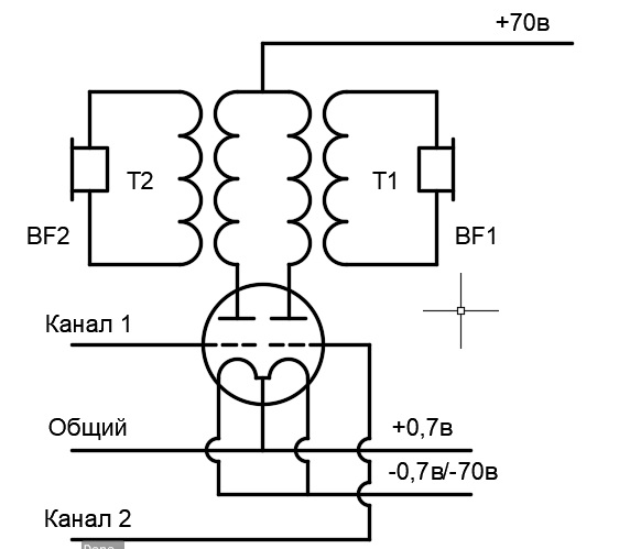

попробовал схему включения нарисовать
схема 1.jpg [43.33 KiB]
