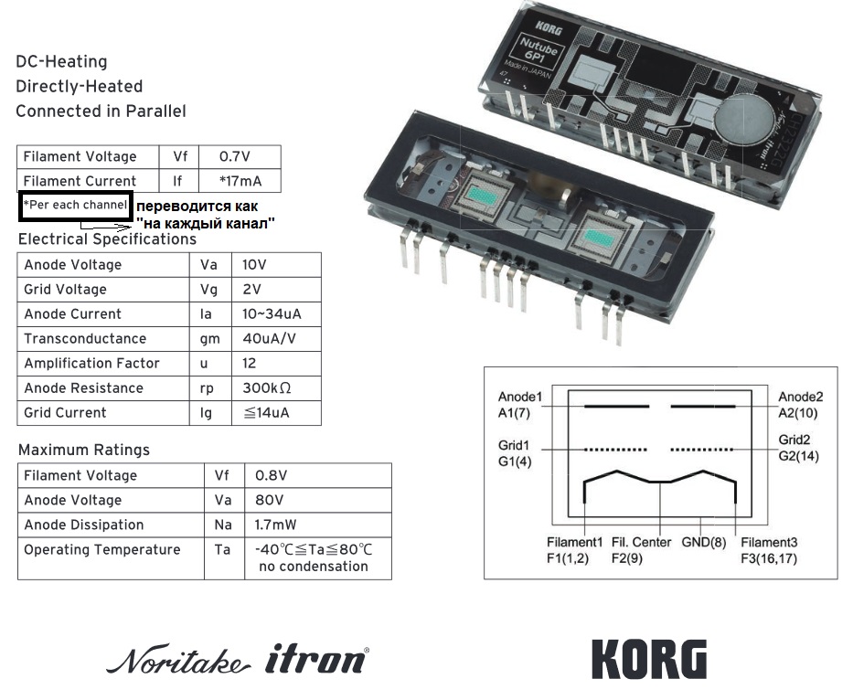

а кто ни будь разбирался с распиновкой этой лампы?
в даташите не однозначно нарисовано
:dont_know:
(имхо) однозначнее некуда: :dont_know:

вопрос: как питать накал?
напряжение 0,7в а контакта 3, непонятно

Stierlitz писал(а):
как питать накал?
Вы такие вопросы задаёте, как буд-то у вас эти лампы есть "в тумбочке".. :))) :)))
Я так предполагаю, что 0,7 вольта накала- это "от середины" к любому из крайних выводов накала.. :dont_know:
Проще всего- достать лампу "из тумбочки" и посмотреть экспериментально... :))) :)))
