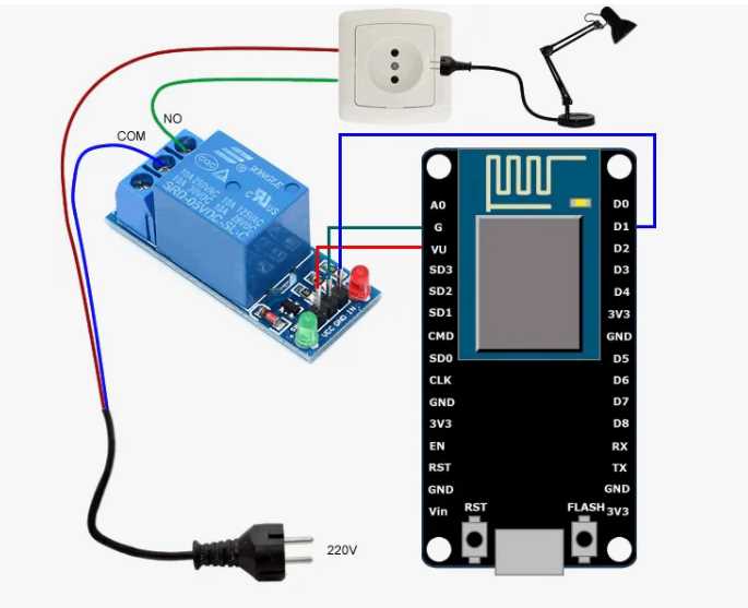

Какие детали нужно купить.
Хотя бы примерную схему для себя представлять.
Поняла, что нужно wifi реле. К чему что-то подключить.
Может посоветуете какие-то готовые наборы для чайников
-можно купить готовое реле.
-можно спаять самому реле.
детали простые...
-ESP32
-реле 5 V / 220 V
-блок питания 5 V (USB зарядка от телефона подойдёт).
всё продаётся в интернет магазине...))
https://www.ozon.ru/product/esp32-nodem ... уино+esp32
https://www.ozon.ru/product/modul-rele- ... p_products
https://www.ozon.ru/product/zaryadnoe-u ... устройство
это первое что попалось...
можно найти дешевле... если поискать))
осталось только всё подключить
схема.jpg [28.4 KiB]
и написать программу...

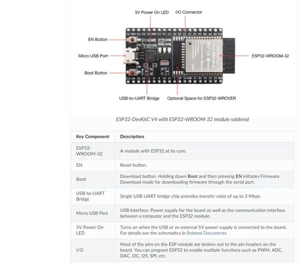

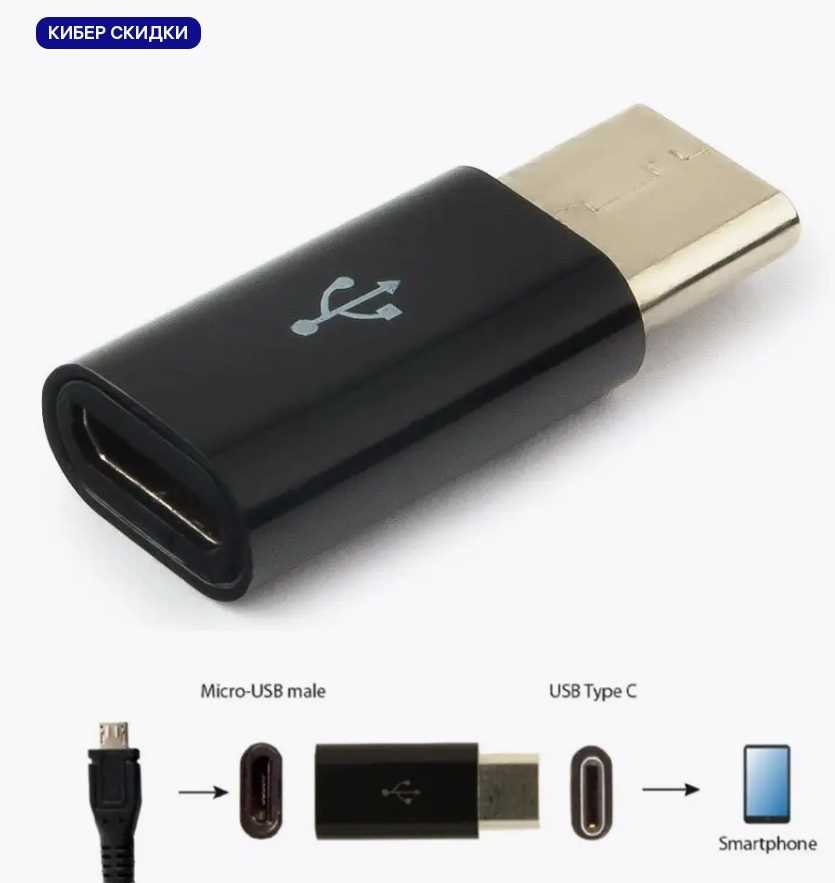

не забываем про разъёмы))
обычно у ESP32 микро USB
микро USB.jpg [52.76 KiB]
поэтому к ESP32 на микро USB нужен переходник с микро USB на USB-С
Screenshot_1.jpg [28.29 KiB]
чтоб не покупать переходники лучше сразу купить зарядку 5 V с микро USB.
https://www.ozon.ru/product/setevoe-zar ... +micro+usb
хотя современные ESP32 есть уже с USB-С...
надо искать...

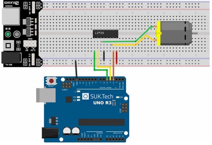

В продолжении. Более менее разобрались по инструкциям собрали.
Возник вопрос. Никак не можем подключить двигатель.
Может кто-то подскажет, можно ли в такой схеме (см рисунок) переключить с UNO на ESP8266
Датчик подключить удалось, а эту схему пытаемся повторить, никак не получается

Двигатель - это слишком сильноточная нагрузку для микроконтроллера.
Его надо через реле подключать, если не требуется пропорциональное управление, или через драйвер двигателя с усилителем тока, если нужно управлять скоростью и направлением вращения..

ну вот схема, которая приложена, она работает. Но нам хочется переключить на ESP8266
Скоростью управлять не требуется. Нужно только вкл/выкл

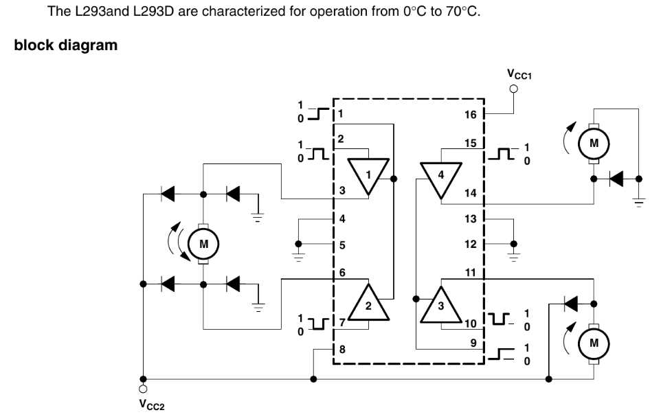

Его надо через реле подключать, если не требуется пропорциональное управление, или через драйвер...
опять пишут ответ... даже не посмотрев на схему...
на схеме двигатель уже подключен через драйвер L293D.
Screenshot_2.jpg [38.35 KiB]
даташит если что...
https://docs.yandex.ru/docs/view?tm=174 ... 26nosw%3D1
осталось разобраться с ESP8266...
:tea:

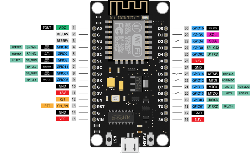

marina_v писал(а):
Продолжим экспериментировать с номерами пинов
Так может сюда выложить свою схему и свою прогу? С ЕСП в ардуинной среде работаете?
 Заголовок сообщения: Re: Управление из telegram бота
СообщениеДобавлено: Вт мар 25, 2025 19:10:08
Зарегистрирован: Вт янв 14, 2025 11:31:49
Сообщений: 11
С удовольствием
Работает в Arduino IDE.
Подключали к этой ESP8266 датчик температуры и серводвигатель, это работало.
Это готовый код из методички, с UNO работает. Для ESP изменили только номера пинов

В приведённом вами скетче объявленные пины не подходят ни под одну из приведённых вами схем.
Пины смотрели по образцу.
Можете подсказать какие пины назначить при подключении как на схеме или нужно подключить иначе?

Хотя пока речь вообще не об управлении через телеграм. Просто хотябы программно включить и выключить двигатель
Вопрос в том, что мы не можем определить какие пины под каким номером у ESP8266.
В сообщении выше это описано. Приведена схема и код.
Я понимаю, что подключение не соответствует программе (иначе работало бы), но как правильно пока не нашли.
