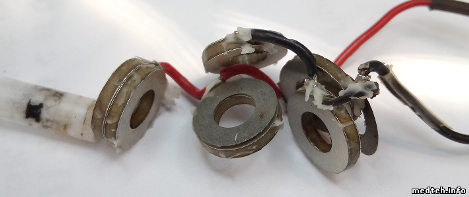

Попался в руки пьезоскалер.Разобрал,там 6 пьезокерамических колец.Два лопнуто,на одном короткое.
Пытаюсь собрать из двух работоспособную сборку.Но при сборке похоже перетянул и одно кольцо лопнуло и на одном короткое.
Можно как то определить где у них плюс и минус?Подключить питание на два кольца и смотреть?
Питание идет переменка.

Скалер стоматологический.Надо было самому метки сделать. Теперь наверно всё.не соберу.Может собирается как генератор Ланжевена?
Соединение пластин через две штуки.

Подключаете к осциллографу в режиме вход=открытый. нажимайте кратко на пластину, смотрите в какую сторону луч, далее маркируйте. пластины собираются встречно полюсами.

Спасибо.Т.е. показал луч положительный сигнал,то соответствует плюсу и минусу?Отрицательный-наоборот.

Сжимание пальцами ни к чему не привело.Сжатие плоскогубцами,через изоляцию.Вначале скачек идет вверх,потом вниз.При смене полярности наоборот.

Это не "прием данных", а конструкция воздействующая на ультразвуковой концентратор.
(установка для удаления камня и проччего...)
Там вся конструкция работает на возбуждение колебаний в концентраторе.
Починка - только заменой головки.
Убивается или ударом ("уронили") или перекалом съёмного концентратора при тепловой дезинфекции (низкотемпературный отжиг металла).

У меня есть контакты мастера,который ремонтирует такие головки.Наши два скалера сломались из-за попадения влаги на кольца.
Осталось понять в какой последовательности собирать кольца.Поставщик колец не знает в какой последовательности они соединяются.

Интересно,можно ли с помощью осциллографа отрегулировать момент затяжки колец?
Соединил последовательно,а затягивать придется варварским способом,по ловле резонанса.
Хотя по теории,должно быть как на фото.

Резонанс словил при подключении к блоку малой мощности.Но или слабый резонанс или наконечник греется.
Посмотрим что получится с большой мощностью.
