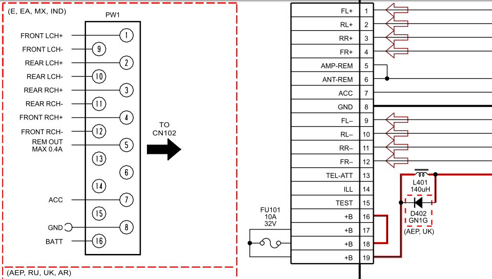

Уважаемые, подскажите, пожалуйста.
Автомобильная магнитола будет использоваться на террасе, нужно чтобы при отключении основного питания (БП 13,8/20) сохранялись настройки - для этой цели планируется задействовать другой БП (12/3), который используется для камер круглосуточного видеонаблюдения.
По такой схеме будет работать?
здесь сервис мануал на магнитолу: http://yadi.sk/i/AKXXvGC13HBqJn

На АСС нужно подавать питание для сохранения настроек.

мне кажется АСС - это только включение питания - как поворот ключа авто в 1 положение - обычно оно выключено...

АСС - это основное питание от замка . А для сохранения настроек на клеме " бат " должен всегда висеть плюс.

предохранитель 10А на магнитоле именно на BAT
АСС это не только "ключ", который включает питание от BAT?

Посмотрел схему магнитолы. Получается, что АСС это вкл - откл. По идее магнитола должна все помнить и без питания.
Если забывает, то нужно постоянно питание на ВАТ.

Будет работать.
Диод от ИП 3А можно почти любой, если будете соблюдать очередность включения:
сначала подать питание от ИП 20А, затем нажать ВКЛ.
Диод от ИП 20А надо будет мощный, ампер на 10, при этом прямое падение на нем должно быть меньше, чем на маломощном диоде.
И ему нужен будет радиатор, скорее всего.
Чтобы соблюсти этот момент можно поставить два диода последовательно от ИП 3А.
Это можно измерить любым цифровым тестером и посмотреть в ДШ.
Хорошо подойдут мощные диоды от комп. БП, но все равно их проверить.
Можно заморочиться и придумать схему с реле, которое будет включаться при подаче питания с ИП 20А и затем подавать основное
питание на магнитолу.
