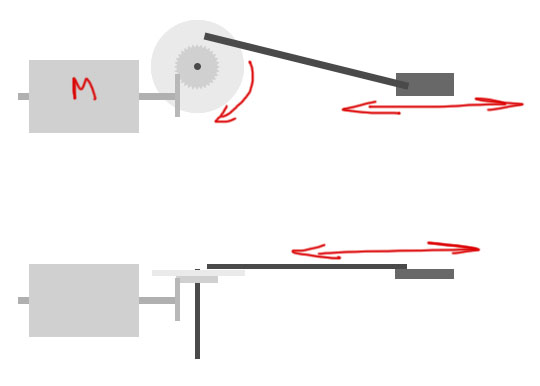

Всем доброго времени суток!)
Родилась одна очень интересная идея)) Уважаемые форумчане, подскажите какие еще возможны способы способы передачи движения от двигателя, помимо представленного чертежа? Основное условие: чтобы мотор располагался в одной плоскости с приводом (параллельно).

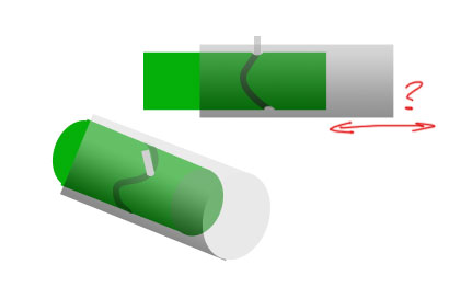

Ну, например, на вл двигателя одевается цилиндр с выфрезерованной на внешней поверхности восьмеркой, по которому скользит выступ штока.
Реализовано в некоторых сабельных пилах.
Только вот вопрос - идею легко загубить, выбрав механизм, может быть, и более компактный и эффектный, - но имеющий небольшой ресурс и большие потери в .
Так что без более подробного описания идеи трудно что-либо подсказать.
Отлично! Принцип похожий, нагрузки только будет не такая большая, как у пилы, т.е. точно подойдет данный вариант!) Сейчас ищу видео с разборкой сабельных пил..)) Могли бы Вы, если не сильно затруднит нарисовать схематично как должен выглядеть этот "цилиндр"? Или прислать ссылку на фотку?

Ссылки известной под руками нет, кажется, схема была в справочнике конструктора Орлова, но в ближайшее время посмотреть материалы не удастся.
Или лучше так - Впрочем, суть этого механизма легко изобразить и самому - берешь развертку цилиндра в виде плоского листа, и рисуешь на ней синус поперек листа А потом сворачиваешь лист в цилиндр, чтобы вход и выход синуса замкнулись в непрерывную траекторию на цилиндре.
Правда, этот вариант требует большего диаметра цилиндра, но лучше использовать его.
Ну а с шатуном, я думаю, и так понятно.
Только учти - на больших скоростях этот механизм долго не проработает.
Ход нужен не большой, буквально 1-1,5 см)
Скорость тоже сравнительно небольшая будет
По поводу конструкции все-таки не до конца понял, как крепить шатун?
Скачал все 3 книги Орлова, изучаю.
Может кто подсказать название вида передачи с цилиндром-восьмеркой?)
На рисунке представлен принцип работы сабельной пилы, чем-то схож с моим первоначальным вариантом

Все правильно, а шатун крепится в соосной втулке - по центру вала цилиндра или сбоку - если он будет прямоугольного сечения, то этого уже достаточно, а если круглый - тогда нужно , например, выфрезеровать паз , а на шатун поставить штифт.
Ну или выполнить шатун шлицевым.
Сажать шатун по скользящей непосредственно на вал двигателя(на цилиндр) нельзя , - клинить будет при нагрузке, поскольку при любой точности изготовления деталей перекосы все равно будут.

Спасибо большое! Вы очень помогли сдвинуться с мертвой точки!) Вспомнил, где используется похожий принцип работы - в рыболовных безынерционных катушках)
