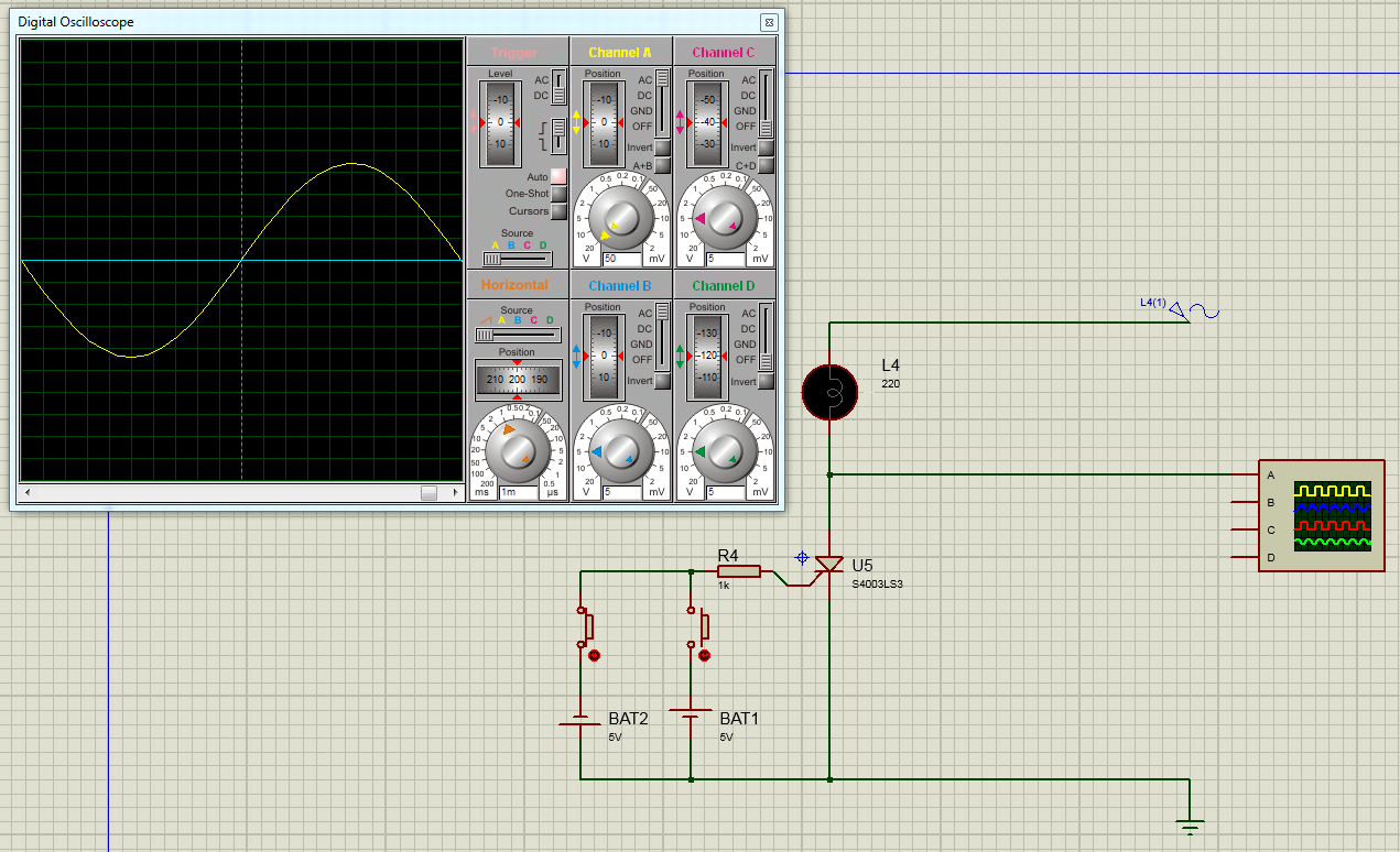

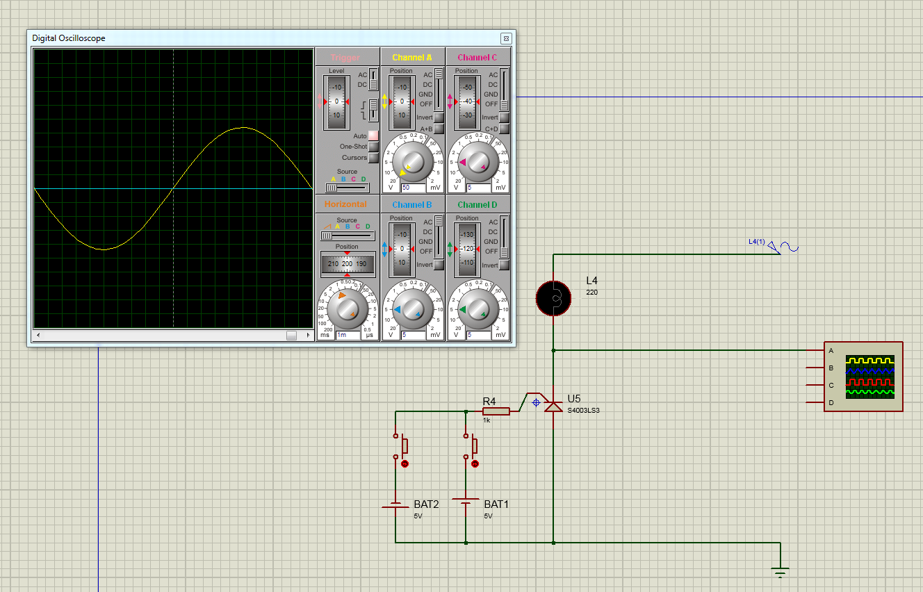

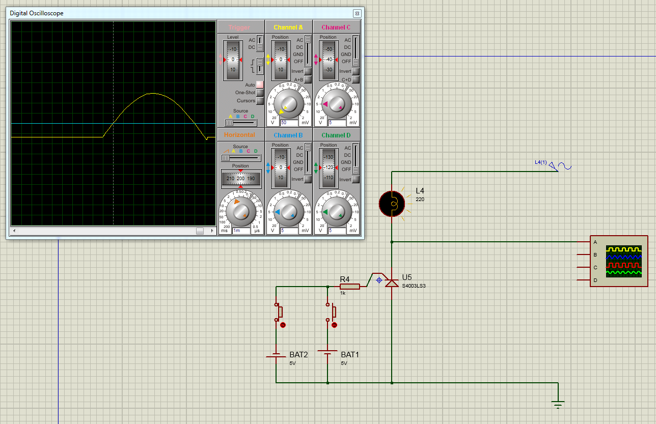

Проомоделировал в проотеусе 4 способа подключение тиристора для пропускания переменного тока. И только в 1 из 4x способов странное поведение, т.е. в одном из случаев управление отрицательным напряжением получается.
Все же товарищи специалисты помогите разобраться начинающему любителю.
СпойлерБез управления:
Далее 3 "успешных управлений"
И одно неуспешное
5.PNG [165.54 KiB]
4.PNG [167.83 KiB]
3.PNG [173.17 KiB]
2.PNG [171.22 KiB]
1.PNG [177.22 KiB]

Мявтор 3-й степени (1)
LeonOn1 писал(а):
... товарищи специалисты помогите разобраться начинающему любителю.
Вот неохота мне картинки искать. Расскажу словами, а картинки и видео сами гуглите. Итак, тиристор. По-английски он имеет еще одно название - Silicon Controlled Rectifier (SCR), которое хорошо отражает суть его работы - Кремниевый Управляемый Выпрямитель. Да, тиристор - это всего-навсего хитрый выпрямительный диод с возможностью управления. Это видно и из его символа. Поскольку это диод, то включать его надо в прямом направлении, т.е. так, чтобы плюс был к аноду, а минус - к катоду. Включенный в обратном направлении, он, как и любой диод (мы не берем в расчет пробой и т.д.), проводить не будет никогда. Но включенный в прямом направлении тиристор тоже не будет проводить, пока не потечет ток через управляющий p-n переход. Этот переход находится между управляющим выводом и катодом (я говорю о принципе работы, а не о конструкции), и чтобы через него потек ток, к управляющему электроду нужно приложить относительно катода небольшое положительное напряжение. Как только тиристор перейдет в проводящее состояние, управляющий переход потеряет актуальность, и ток через анод будет течь, пока не станет ниже определенной величины (есть, правда, запираемые тиристоры).
Симистор, сокращенно "симметричный тиристор", то же самое, только для переменного тока. У него есть управляющий электрод, электрод, относительно которого прикладывается управляющее напряжение к управляющему электроду (условный катод) и электрод, аналогичный аноду тиристора (условный анод). Управление симистором и его поведение похоже на тиристор, только к управляющему электроду и к условному аноду можно прикладывать напряжение любой полярности относительно условного катода. От их соотношения зависит квадрант работы симистора. Это справедливо для четырехквадрантных симисторов, работа трехквадранных симисторов, как понятно из названия, возможна только в трех квадрантах, в каких - найдите сами. :)

El-Eng писал(а):
Расскажу словами,...
Спасибо большое за исчерпывающее объяснение теории.
Но все же остается вопрос, если не сложно посмотрите на скриншоты которые я выложил в предыдущем посте.
Там управляется тиристор, он коммутирует переменный ток. И как порядочный диод в открытом состоянии пропускает один полупериод и не пропускает второй (это видно из осциллограммы).
Но вопрос в том, что на скриншоте 3 в одном из случаев получается что управляется тиристор при прикладывании отрицательного напряжения между затвором и катодом, вот это странно.

LeonOn1 писал(а):
Но вопрос в том, что на скриншоте 3 в одном из случаев получается что управляется тиристор при прикладывании отрицательного напряжения между затвором и катодом...
На скриншоте 3 вы прикладываете управляющее напряжение между АНОДОМ и управляющим электродом. Это неправильно. Если вы посчитаете, какое напряжение будет в этом случае между управляющим электродом и КАТОДОМ (что и есть, на самом деле, управляющее напряжение), то увидите, что при одной полярности входного переменного напряжения (когда оно идет в минус) оно будет большим положительным, открывающим тиристор, а при другой (когда в плюс) - большим отрицательным, приложенным к управляющему p-n переходу, который, вообще-то, не рассчитан на такое обратное напряжение и, в реале, пробьется, а тиристор сгорит.
