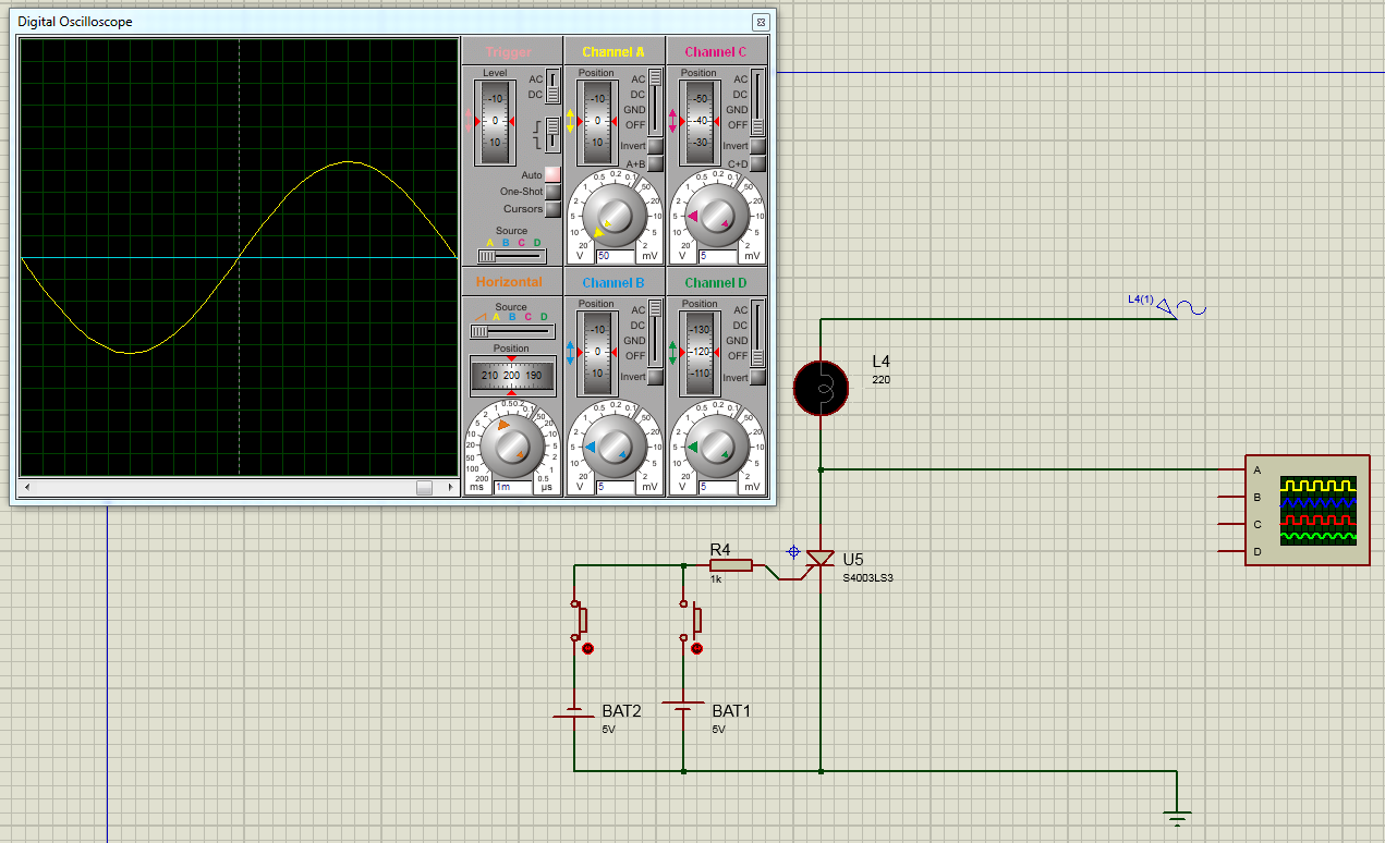

Проомоделировал в проотеусе 4 способа подключение тиристора для пропускания переменного тока. И только в 1 из 4x способов странное поведение, т.е. в одном из случаев управление отрицательным напряжением получается.
Все же товарищи специалисты помогите разобраться начинающему любителю.
СпойлерБез управления:
Далее 3 "успешных управлений"
И одно неуспешное

El-Eng писал(а):
Расскажу словами,...
Спасибо большое за исчерпывающее объяснение теории.
Но все же остается вопрос, если не сложно посмотрите на скриншоты которые я выложил в предыдущем посте.
Там управляется тиристор, он коммутирует переменный ток. И как порядочный диод в открытом состоянии пропускает один полупериод и не пропускает второй (это видно из осциллограммы).
Но вопрос в том, что на скриншоте 3 в одном из случаев получается что управляется тиристор при прикладывании отрицательного напряжения между затвором и катодом, вот это странно.

LeonOn1 писал(а):
Но вопрос в том, что на скриншоте 3 в одном из случаев получается что управляется тиристор при прикладывании отрицательного напряжения между затвором и катодом...
На скриншоте 3 вы прикладываете управляющее напряжение между АНОДОМ и управляющим электродом. Это неправильно. Если вы посчитаете, какое напряжение будет в этом случае между управляющим электродом и КАТОДОМ (что и есть, на самом деле, управляющее напряжение), то увидите, что при одной полярности входного переменного напряжения (когда оно идет в минус) оно будет большим положительным, открывающим тиристор, а при другой (когда в плюс) - большим отрицательным, приложенным к управляющему p-n переходу, который, вообще-то, не рассчитан на такое обратное напряжение и, в реале, пробьется, а тиристор сгорит.
