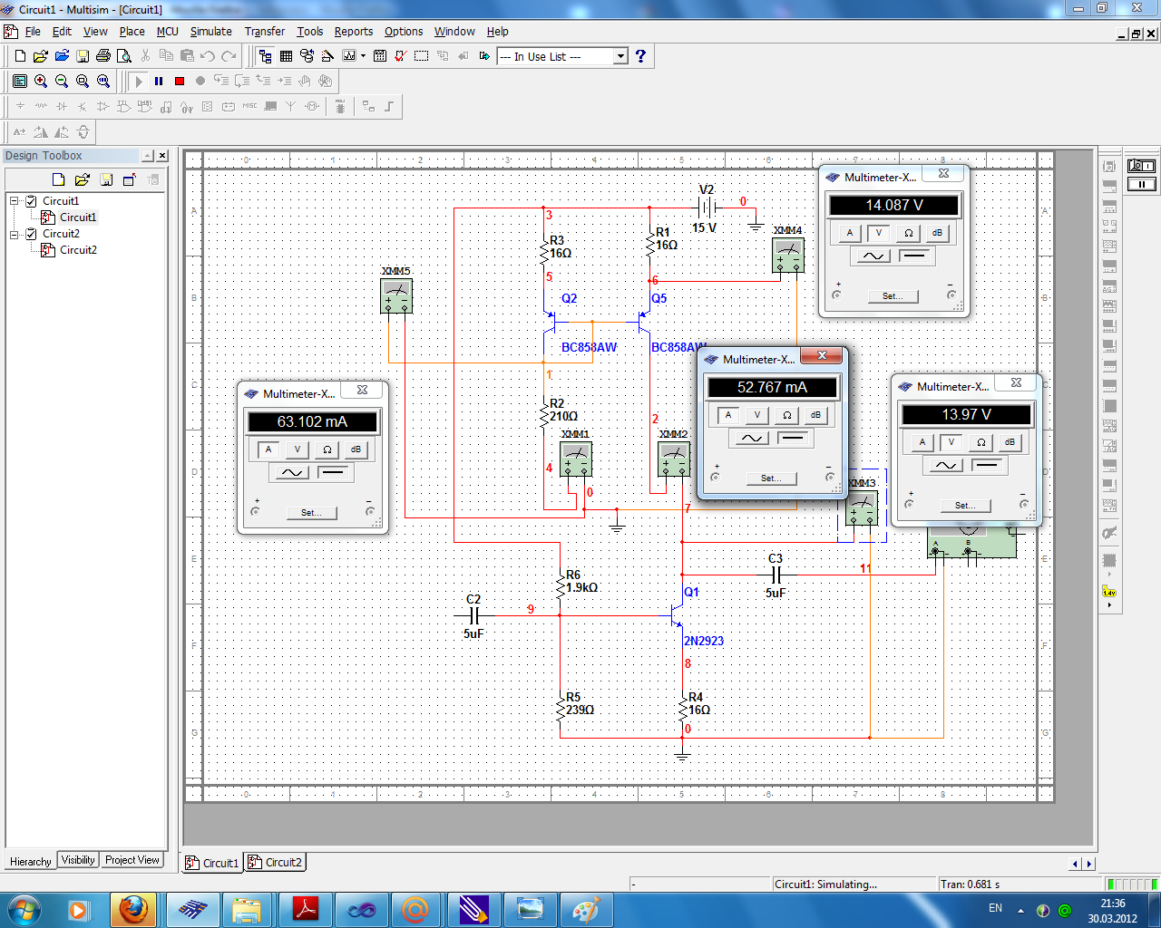

Ребят подскажите . Рассчитал токовое зеркало на ток 64мА (транзисторы Q2 и Q3) после этого включил вместо коллекторного резистора Q1, но как я хотел чтобы на коллекторе Q1 была половина напряжения не получилось.Внимание вопрос, как сделать чтобы при заданном токе зеркала на Q2 упало половина напряжения?
вы нагрузили схему с общим эмиттером источником тока, то есть сделали каскад с 'бесконечным' коэффициентом усиления, типа операционника. то есть подадите на базу 0.7344в и напряжение на коллекторе на максимуме, а 7345в - уже на минимуме. ничем кроме обратной связи с коллектора на вход (как в том же операционнике) вы не сможете выставить выход во что-то промежуточное.
 Заголовок сообщения: Re: Каскад с общим эмиттером.

Если честно мутно понял вас. Не помогли бы вы поподробнее рассказать?

каскад с общим эмиттером, коэффициент усиления Rk/Rэ. у вас вместо Rk стоит источник тока, сопротивление его dU/dI бесконечно, поскольку ток неизменен, dI=0. поэтому и коэффициент усиления бесконечен. ну или очень большой, если учесть что источник тока неидеален.
если транзистор не может пропустить заданный ток, то напряжение на коллекторе скакнет до максимума в попытке все-таки протолкнуть заданный ток. если транзистор способен пропустить заданный ток, то наоборот напряжение на коллекторе скакнет до минимума в попытке этот ток ограничить, чтобы он не превысил заданный
это все равно что в операционном усилителе без обратной связи подать такие напряжения на вход, чтобы на выходе получить 2.5в. невозможно в принципе без обратной связи.

Я всё понимаю и осознаю , что делаю. Именно это меня и привлекло , что активная нагрузка даст большой К усиления. Хочу выжать с двух каскадов 1000 . Уже бьюсь неделю . Но речь сейчас идёт не об ОС а об задание режима транзистора Q2 , чтобы на коллекторе Q1 было 7 В. Как то же работает диф каскад с активной нагрузкой или там всё напряжения падает на управляющие транзисторы??? Должно быть решение!!!!

вот абсолютно так же дифкаскад и работает, никакой средней точки там изначально нет, а появляется она только когда весь операционник с содержащимся внутри дифкаскадом охвачен обратной связью.
вот тогда попытка напряжения коллектора скакнуть вверх вызывает через обратную связь увеличение напряжения базы и наоборот. до тех пор, пока на коллекторе не выставится именно то напряжение, которое задано обратной связью.
а вы поставили перед собой задачу выставить напряжение базы с точностью до 6 знака после запятой. невозможно это, дыхнете и требуемое напряжение изменится

Нет я хочу выстроить потенциал коллектора. вот , собрал на мультисиме , он 14 Вольт , 1 В упал на резисторе R1

да невозможно это сделать без обратной связи. в мультисиме может и можно, он все идеализирует и через два транзистора дифкаскада у мультисима течет одинаковый до цатых знаков ток
возьмите любой операционник, даже с настройкой смещения. перемкните у него входа - на выходе по любому будет либо + либо - питания, то же самое и везде внутри схемы операционника, все каскады или максимально открыты или максимально закрыты, никакой средней точки нет

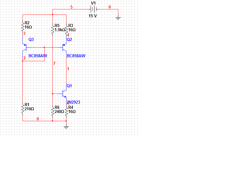

Я расчитал диф каскад , с активной нагрузкой и источником тока(токовые зеркала), теперь попрежнему усиливает одну полярность, не понимаю что я делаю не так.

Ты подключил друг на друга 2 источника тока. По определению источник тока может давать только такой ток, при любой нагрузке. А у тебя один (в самой первой схеме) дает 62 мА, другой (токовое зеркало) -21 мА. Вот более мощный и давит того, что послабее, пока не загонит в такой режим, когда тот уже перестаёт быть источником тока (напряжение 1 вольт на коллекторе). Это по-простому, для домохозяек.
Если ввести ОС, она подгонит ток одного из источников к току другого, тогда можно и половину напряжения в точке соединения коллекторов получить.

Всё прекрасно , но как тогда работают ОУ , и без всякой ООС могут работать хоть и наименьшую полосу, не уже ли я не прав?я сам это видел!!! и без всякого смещения.

Вот сделал через ООС , но резистор подобрал методом тыка. Как расчитывать?
