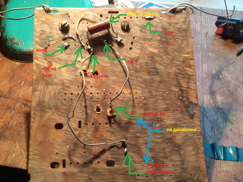

собрал самый простой унч на кт838а,работает нормально но не могу подобрать резистор чтобы не было хрипа...нашел только постоянный резистор МЛТ-2 18rjnx на нем работает нормально но он сильно греется...вообщем все детали по порядку
1)два резистора- на базу поставил 1кОм на коллектор МЛТ-2 18rjnx
2) два конденсатора на вход 22цF на выход 47цF
3)сам транзистор КТ838А
тоесть когда ставлю на коллектор 1кОм за место МЛТ-2 18rjnx то звук начинает сразу хрепеть,а если на 500Ом то он греться начинает,вот уже парюсь ве перепробывал но не получается...внизу схема и фото...на фото ве припаяно проводами без дорожек на плате

R2 для начала 100 ом, чтобы пока не химичить с высокими токами, при средней точке на коллекторе 4.5в на нем будет 200 мВт, так что любой мелкий подойдет
переключите R1 на коллектор, а не на питание, получится хоть какая-то обратная связь. и подбирайте его пока на коллекторе без сигнала не будет 4.5в. это вроде тоже порядка 400 ом должно быть (если верить даташиту, что у этого транзистора h21=4
если вы все это грузите на какую-нибудь 8-омную колонку то получится конечно слабенько с таким выходным сопротивлением, но хоть освоитесь с настройкой ничего не спалив. а потом чтобы усилить выход уменьшайте R2 одновременно опять корректируя R1
обратите внимание, что коэффициент умножения по напряжению в таком влючении примерно R1/R, где R - выходное сопротивление того источника, что вы подключаете ко входу, включая входную емкость

все сделал как было написпано!но всеровно греется R2 не знаю почему???!!! :( но звук получился хороший:)

Так и будет греться. В данной теме десяток раз говорили, что подобные схемы не применяют для оконечных мощных усилителей. Для них есть другие схемы которые в данной теме тоже приводились.
По данной схеме делают только маломощные предварительные каскады усилителей.
И говорить по этой теме больше нечего, т.к все уже было в данной теме сказано.

можете подключить динамик вместо R2, но есть хороший шанс спалить его постоянкой, если он низкоомный. поэтому в древние времена тут ставили трансформатор. если же динамик высокоомный то можно спокойно увеличивать R2. большего на одном транзисторе вы вряд ли получите
