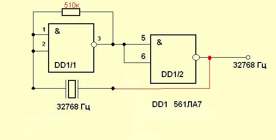

Собрал генератор по схеме на микрухе К561ла7 и часовом кварце,но не генерит! Пробовал заменить 4 раза кварца одной частоты(32768 Гц),но все равно не запускается! Даже замена микрухи(к561ла7 и к561ле5),резисторы,конденсаторы и бесполезно! Почему генератор не хочет запускать?

В вашей схеме не мешало бы добавить резистор.
А так запускается?

Спасибо! Буду пробовать! А второй вариант запускается без кондестатора?

Пробовал обе варианты,но ничего не генерит!

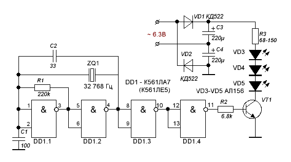

http://radiostorage.net/uploads/Image/schemes/others/us3-50.png

Все правильно собирал и работает. Измерял частотомером,а там частота более-10 МГц!!!!!!!!! :shock: Пробовал менял конденсатор на 1нФ и частота убавилось,но нестабильно и странно генериет от 60кГц до 65кГц! Убрал резонатор,но не меняет частота! что это? Паразитные связи?

Я тебе постом выше выложил рабочую схему генератора. Зачем ты туда ставил 1нф можешь обьяснить?

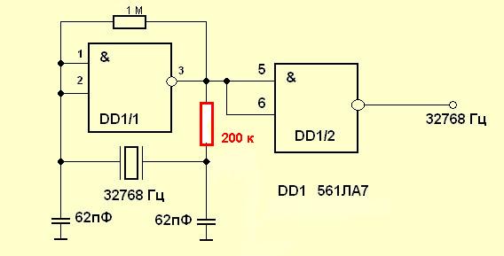

62пф - слишком много. Надо 16-22пф.
1Мом - слишком мало. Надо 10Мом.
200Ком - возможно много. Попробуйте от 200 ом и выше.
Не использовали-ли паяльный флюс из магазина? Это наверняка кранты.
Блокировочный конденсатор по питанию Рядом с микрой поставили?
Два конденсатора на ногах кварца образуют фазо-инвертирующую цепь,
необходимую для генерации. Поэтому важно кратчайшее расстояние по "земле"
между ними, между их общей точкой и "землей" микросхемы, между микрой и кварцем.

Проверка на наличие паразитные генерации. А второй вариант сразу запускается,когда обнаружил тончайшая сопля(тестирование омметром) между 6 и 7 ноги микросхемы.

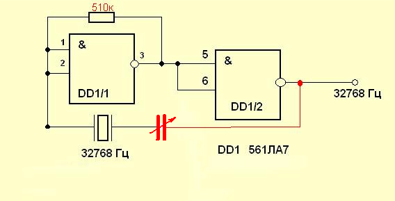

Ariadna-on-Line писал(а):
подстройки частоты нет.
Т.к. второй генератор работает на частоте последовательного резонанса в отличии от первого, где кварц работает на частоте параллельного резонанса, то у генератора по второй схеме частота чуть ниже, чем у первого и если есть необходимость частоту подстроить, то нужно просто последовательно с кварцем поставить конденсатор.
Удобнее подстроечный.
Основной недостаток второй схемы только в том, что в ней больше деталей.
Подстроечный конденсатор хватит на 5-25 Пф из старого радиоприемника?

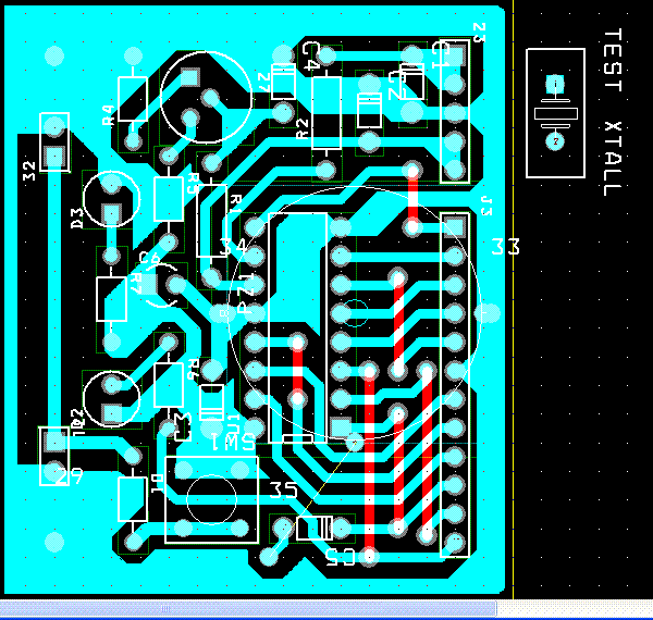

Собрал сейчас схему для проверки кварцев, генератор самый обычный на К561ЛА7.
Подтыкаю кварц - работает, и так со всей кучкой, но радость была не долгой, проверяя кварцы по второму кругу, часть работать перестала, в чем проблема? Схема питалась 8..9в, я нигде не видел ограничения по напряжению у них, почему летят? :dont_know:

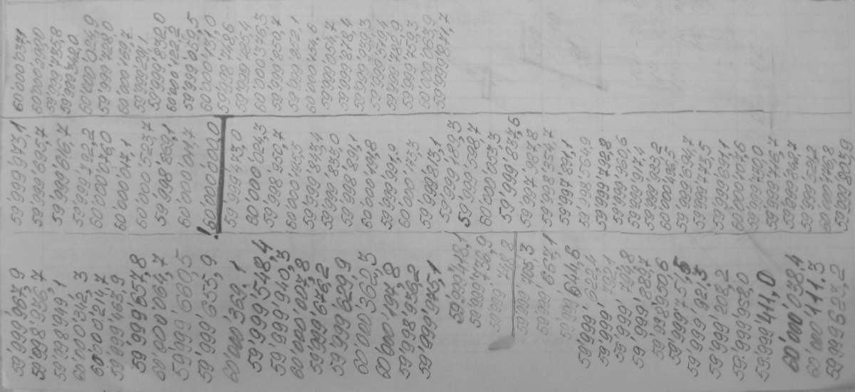

Может кому будет интересен разброс частоты часовых кварцев KX-327RT при формировании интервала 60 секунд.
кварц 32768-минута 001_01.jpg [58.63 KiB]
Для расчета частоты можно пользоваться выражением 1966080000000/T. Например для самого большого отклонения 1966080000000/59997891,1~32769,15Гц
