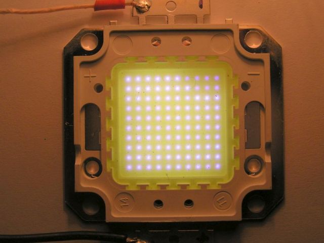

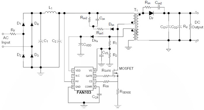

У меня замигал 100W прожектор.
Сначала полез в драйвер светодиодной матрицы (30-36 вольт 3А).
Схема подобна фарчилдовской fan103.
R1/R2 задает напряжение Rsense - ток.
Есть куча похожего китайского: MT7930, OB3330 у них другая распиновка.
Драйвер оказался не причем, в матрице осталось 3 живых цепочки диодов.
Драйвер отрубался по перенапряжению, когда пытался вдуть штатный ток в оставшиеся светодиоды.
Матрицу пришлось заменить,
Дно под матрицей было кривое, около 0,2-0,3 мм. Пришлось шлифовать.
Новая матрица собрана на латунной подложке, подложка выштампована криво, яма те же 0,2-0,3мм. Пришлось шлифовать и ее.
(Старая тоже была кривая)...
Вот новая матрица, чтобы сфотографировать запитал от 4 протухших в тестере крон последовательно.
Есть матрицы получше, диодов столько же, но кристаллы вдвое больше.
Почесал репу и поставил драйвер на 1,5А.
Пока работает.
Комментарий к файлу: новая 100W матрица
P1010077--.jpg [48.18 KiB]
Комментарий к файлу: Схема типичного китайского драйвера. (в девичестве - телефонный зарядник)
fan103-app-block2.jpg [34.33 KiB]
