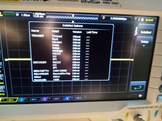

Всем доброго времени,купил себе осциллограф Rigol1054z,проблема заключается в том,что кто-то разблакировал его до версии DS1104Z, версия ПО (00.04.04.SP4), плюс все функции,подскажите пожалуйсто, как можно откатить прошивку на заводскую до Rigol1054z с заблокированными функциями.

А зачем? По крайней мере на АлиЭкспрессе они уже продаются разблокированными. Вот у кого то прошивка как и у вас.

Хочу отключить 500uV Vertical,сбросом настроек на заводские не помагает.
Прошить другой прошивкой. У меня с новья была прошивка 00.04.04.SP4 и там функции 500uV Vertical не было.

Вот моя версия ПО. Если обновлять на другую прошивку то на какую? кирпича бы не получить,и можно будет на другой прошивки разлочить генератор,и еще несколько функций,может есть у кого опыт,подскажите на какую прошивку обновится без последствий буду очень презнателен за помощь.

Тема закрыта проблема решилась с помощью программы Ultra Sigma,опции были сброшены на триальные,и активирована команда DSER,тем самым 500 миливольт больше не активна.
