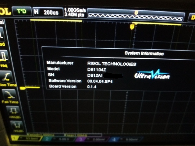

Всем доброго времени,купил себе осциллограф Rigol1054z,проблема заключается в том,что кто-то разблакировал его до версии DS1104Z, версия ПО (00.04.04.SP4), плюс все функции,подскажите пожалуйсто, как можно откатить прошивку на заводскую до Rigol1054z с заблокированными функциями.

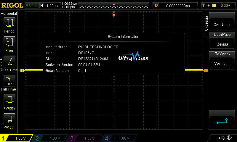

Прошить другой прошивкой. У меня с новья была прошивка 00.04.04.SP4 и там функции 500uV Vertical не было.

Вот моя версия ПО. Если обновлять на другую прошивку то на какую? кирпича бы не получить,и можно будет на другой прошивки разлочить генератор,и еще несколько функций,может есть у кого опыт,подскажите на какую прошивку обновится без последствий буду очень презнателен за помощь.
