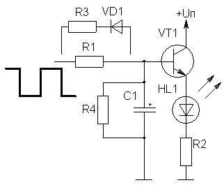

А что является источником прямоугольника? Выход чего?
Добавьте резистор R4 параллельно конденсатору (скажем, тоже 22к)или цепочку из резистора и диода, параллельно R1, тогда заряжаться буде через R1, а разряжаться (если есть куда) через R1 и R3.
Slow1.gif [2.28 KiB]

flusher писал(а):
пока еще незнаю, не разбирал. это приборка в машине. туда хочу имплонтировать эту схемку.
есть еще вопросы:
как правильно сделать если там последовательная линейка из 5 диодов?
почему когда подопытный диод на прямую через 68р то он светится ярко, а когда через эту схемку он засвечивается и в конце яркость всеравно не такая как при прямом включении. кто виноват?
А как проверяли? Если подавали напряжение на вход схемы "вручную", проводком на питание, а потом вход бросали в воздухе, то так и будет - медленно загораться и ещё медленнее гаснуть (конденсатору некуда разряжаться). Если после подачи питания проводок не бросать, а соедининять с землёй (минусом питания) то загораться и гаснуть светодиод будет примерно за одинаковое время.
Яркость крадёт транзистор - между базой и эмиттером будет примерно на 0,6В меньше, чем напряжение питания (лечится коррекцией номинала резистора, задающего ток в светодиод). Поскольку на транзисторе будет выделяться некоторая мощность (он работает не в ключевом, а в линейном режиме), то нужно обратить внимание (посчитать) на нагрев транзистора.
Что касается 5 диодов, то нужно больше конкретики - что за диоды, какое напряжение питания (как я понимаю - бортовая сеть автомобиля).
