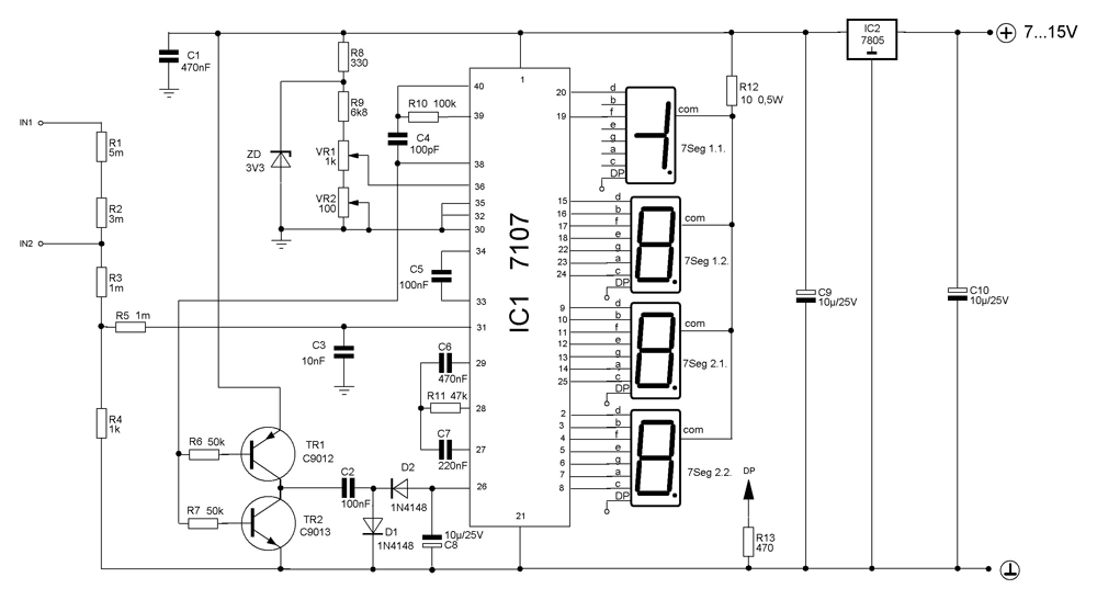

Возможна ли замена в этой схеме ПВ2 на ПВ5 соответственно вместе с индикаторами, являются ли эти микросхемы полными аналогами, кто нибудь повторял эту схему ?

ПВ2 и ПВ5 являются полными аналогами, с той лишь разницей, что ПВ2 работает на 7-сегментный а ПВ5 на ЖК индикаторы

а схемку во вложении кто нибудь делал на ПВ2 ? если поменять в схеме вместо ПВ2 на ПВ5 и поставить ЖК индикаторы то согласно тому что микросхемы аналогичны проблем возникнуть не должно бы.

Здравствуйте. В принципе проблем не должно быть. Правда сомневаюсь в правильности номиналов резисторов R4,R5. Я бы номиналы поменял местами. Чтобы до конца получить уверенность обратитесь к "истокам".

Получением отрицательного напряжения в мастеркитовской схеме занимается преобразователь на TR1,TR2,D1,D2,C2,C8 на вход которого подается тактовая частота.

Для нормальной работы ЖК индикатора, на его подложку подаётся поляризующее напряжение с 21-го вывода ПВ5. А так, всё одинаково.

но 21 вывод в схеме идет на корпус ???

На общий вывод он идёт у ПВ2, в схеме на ПВ5 он идёт на ЖК-индикатор - смотрите схемы... .

К572ПВ5 полный аналог ICL7106, ПВ2 -ICL7105, должен заметить, что при всей схожести замена ПВ2 на ПВ5 и наоборот без доработок невозможна. ПВ2 работает только со светодиодными индикаторами и требует 2-х полярного питания, ПВ5 -ЖКИ. Для этого и используется дополнительный вывод для подачи переменного напряжения (~400 гц) на подложку, что бы не происходил электролиз ЖК

Даже в том, что Вы нам представили есть вот такая схемка, которая показывает какое питание используется для этой микросхемы.
Если же используется одна батарея, то это совсем не значит, что питание у микросхемы однополярное... . :)

Посмотрите на alldatasheet.com, нет сканера под рукой, но стр.150-154 справочника под редакциейА.В.Нефедова"Интегральные микросхемы и их зарубежные аналоги. Серии 565-599" утверждается, что подобное подключение(двухполярное) используется в особых случаях, когда по тем или иным соображениям необходимо развязать питание микросхемы и измеряемой цепи. Что в практической жизни не используется, поэтому во всех тестерах и приборных индикаторах используется однополярное питание
