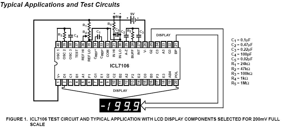

Читаете начало статьи http://radiokot.ru/articles/26 - там основной принцип отображения ЖКИ. Напряжение на подложке постоянно меняется с высокого на низкий уровень и обратно. На тех выводах, где сегменты не должны светиться уровни меняются синфазно, таким образом, что разность потенциалов между выводом и подложкой всегда равна 0. Там где должны светиться - в противофазе, таким образом там постоянно присутствует разность потенциалов.
Это соответствует функции искл.или - на один вход сигнал с вывода подложки, на другой - с вывода для сегмента. Пока они одинаковы - на выходе лог.0, когда не совпадают - лог.1.
Конструктивно, это конечно мрак - где-то 6 микросхем по 4 элемента. упихнуть будет проблематично даже в SOIC14 корпусе.

в даташите на 7106 есть схема
если не ошибасюь, все отличие LCD от LED - для 7107 - 21 вывод на землю, а в 7106 это общий ЖК, остальное одинаково

DLL32 писал(а):
только 35,32 и 30 ножки объединил
Если остались висеть в воздухе, то их надо посадить на общий провод. Резистор 10к параллельно входу убрать, он создает ненужный делитель напряжения. И стабилизатор +5 вольт какой сделан? Если обычный, то надо делать нормальный ИОН на 36 ногу и выставлять его на +1В. И конденсатор на 33,34 ноге должен иметь низкий ТКЕ, например серии К73-17

 Заголовок сообщения: Re: ICL7106 + led display
СообщениеДобавлено: Сб мар 19, 2011 16:39:53
Зарегистрирован: Вс янв 30, 2011 23:46:13
Сообщений: 51
100% рабочая :)
надеюсь у вас 21 нога(если это 7106) не на земле
7106.JPG [59.11 KiB]
СообщениеДобавлено: Сб мар 19, 2011 18:21:22
Рейтинг сообщений: 4
Зарегистрирован: Пт июн 16, 2006 21:39:36
Сообщений: 225
нет не на земле 21 нога она же для backplane lcd :)
эта схема из даташита
я его собирал, но без резистора между 30 и 31 она не обнуляается и какой то сверхчувствительный...
если все номиналы поставить как на этой схеме из даташита то вольтметр будет? мне нужно чтоб мерял где до 30 вольт, что надо изменить на схеме?
и между 35 и 36 я установил резистор R4 так чтоб было 1,00 вольт. Это правильно?
и какие конденсаторы можно ставить керамические, а какие пленочные?
