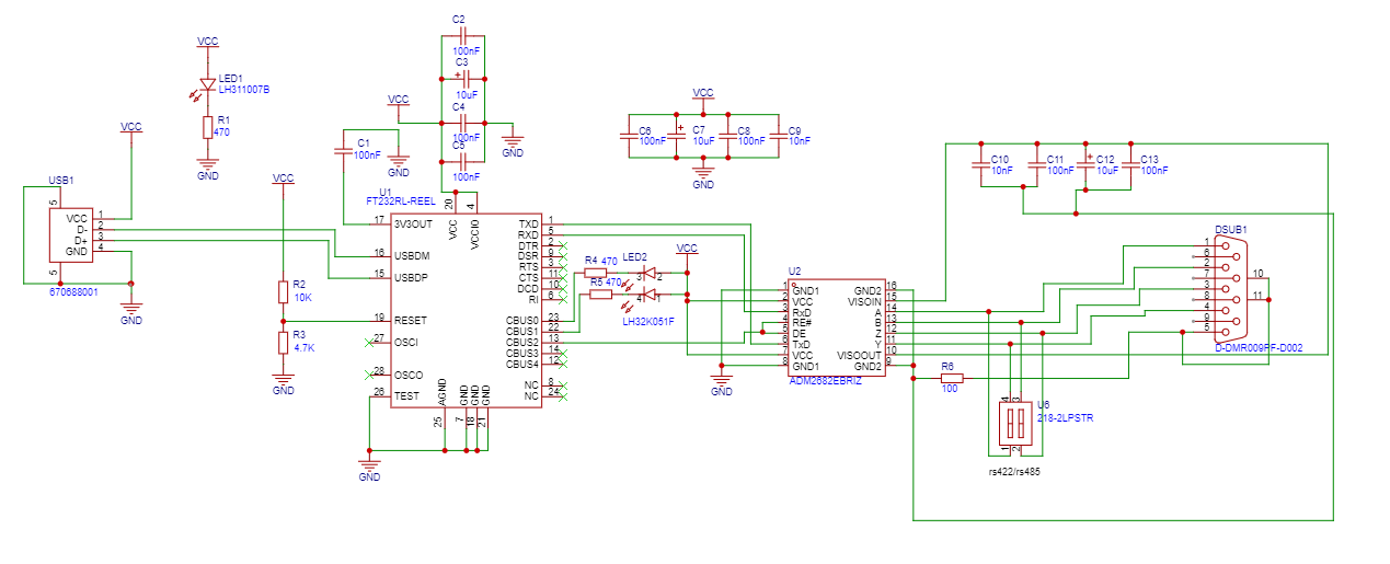

Здравствуйте. Есть схема преобразователя на микросхемах FT232 и ADM2682. После сборки столкнулся с проблемой, а именно при касании на выводы входа-выхода RS422 искажается сигнал. Всё собрано по схеме. Может кто глянет профессиональным взглядом и подскажет в чём проблема?
Комментарий к файлу: Схема преобразователя.

искажается сигнал.
Вообще то нужно рассказать что куда было присоединено при измерении. К какой земле цеплялась земля осциллографа?

Здравствуйте. Два преобразователя подключены между собой. Программой Terminal отправляю между ними символ. При касании пальцем входов в разъеме DSUB1 символ искажается.

А зачем вы управляете RE и DE, если у вас RS422?

Обратите внимание на включатель, при её включении будет работать по стандарту RS485

Замечательно, а теперь внимание - вопрос.
В текущем режиме у вас происходит управление ПЕРЕДАТЧИКОМ?
Ну и попутный вопрос. Что переключает упомянутый вами переключатель?

переключатель нужно включать в ручную. При выключенном состоянии работает по 422 а при включённом работает по 485. Выбирает пользователь

Вы не ответили на основной вопрос.
Хорошо, тогда я вам объясню сам.
При управлении передатчиком со стороны вашей схемы, на интервалах, когда передатчик выключен, линия оказывается в третьем (высокоимпедансном) состоянии. И тогда касание пальцем создает в линии паразитный сигнал 50 Гц. Поскольку приемник ПК не в состоянии отличить полезный сигнал от паразитного, используют ДВА МЕТОДА. Либо синхронизирующую посылку, либо подтяжку линий к пассивному уровню.

Понял, спасибо за разъяснения. A и Y повешу через ~500оМ на + , а B и Z на -, тогда, надеюсь, будет правильно?
Нет.
Нужно сделать резисторную растяжку. С плюса локального питания 1 кОм на неинвертированную линию, 330 Ом между линиями и 1 кОм с инвертированной линии на локальную землю шины.
Нагружать таким образом нужно ОТКЛЮЧАЕМУЮ линию. Но можно обе.

Не пойму куда вещать резисторы. Ведь у меня схема развязано гальванически.

Где взять + и - для резисторов?

Драйвер имеет ДВЕ СТОРОНЫ. Одна внутренняя, от нее он питается и по ней связан с мостом. Вторая сторона - гальванически развязанная. Она питается от встроенного в драйвер изолирующего преобразователя. Этот изолирующий преобразователь имеет выход на Visoout. Это и есть изолированный + питания. Ну и GND2 - это изолированная земля.
Вот между ними и линиями нужна растяжка.

... ...Вот между ними и линиями нужна растяжка.
Правильно ли я Вас понял?

Да, правильно.
