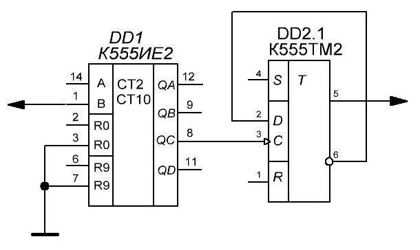

Собрал делитель частоты на 10 по такой схеме. Счётчик делит на 5 и триггер делит на 2, формируя импульс со скважностью 2.
Проблема в том, что хотелось бы выполнить его на смд корпусах, но не могу найти аналоги среди 74HC серии. Кто что подскажет?

А зачем там второй триггер ТМ, если триггер уже есть в ИЕ2 ?
Вот так делитель на 10 с меандром на выходе с ИЕ2 получают.

О, спасибо! Но вопрос о замене на что то аналогичное из серии 74HC остаётся открытым.

Ну, есть 133ИЕ2, и ещё теоретически существуют 564ИЕ2 или 1564ИЕ2.. :dont_know: Ещё должны быть SN54**90... :dont_know:
А вы ВОТ ТАК:
схему собрать не пробовали? То есть, включить не "как положено"- сначала делитель на 2, а потом делитель на 5, а "наоборот"? И триггер станет не нужным. :dont_know:

74НС390

Спасибо! Очень помогли!
