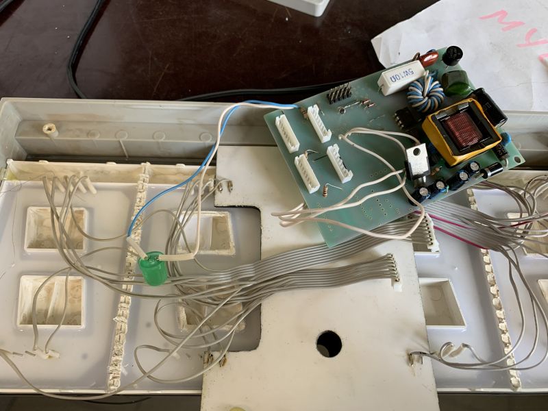

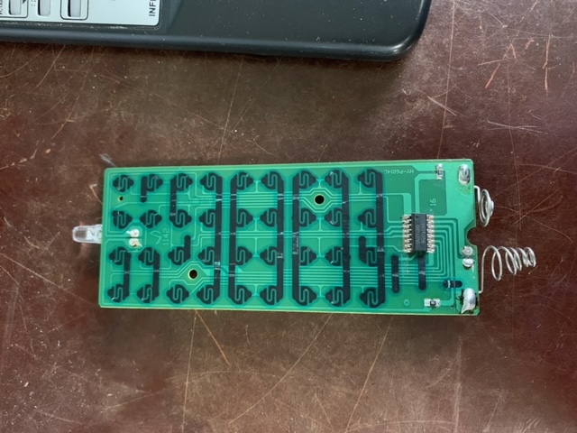

Добрый день! Сломался пульт ДУ к часам Электроника 7 (сгорела микросхема на пульте), хочу сделать свой, есть ли у кого-нибудь коды клавиш? Подозреваю что коды передаются по протоколу NEC.

Наверное надо начинать с установления типа микросхемы в пульте.

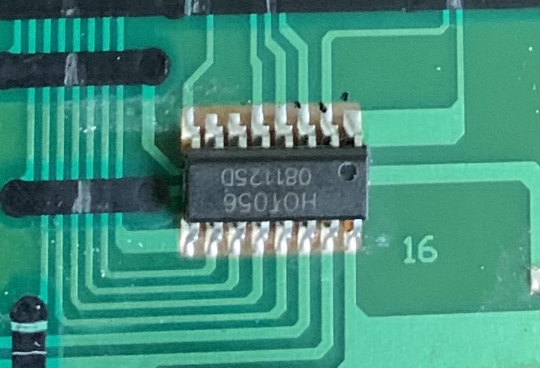

При установке батареек, микросхема сильно греется, пульт не работает.
Гугл ничего про нее не знает, либо я не так спрашиваю. Маркировка на ней HO1056 081125D

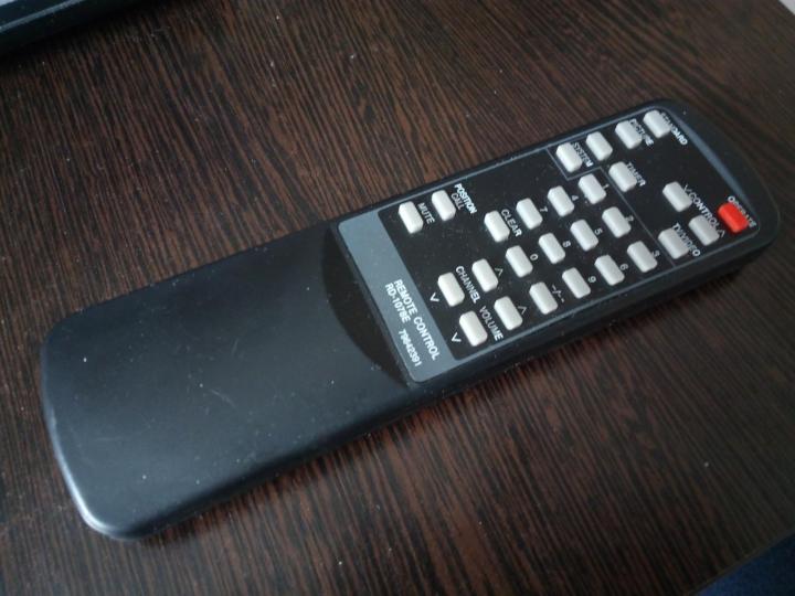

Часто для таких изделий применяют пульты с кодировкой RC-5 (филипс), пробуйте сначала пульты от телеков Филипс или Горизонт с маркировкой RC500 потестить.
Очень похож на пульт NEC rd-1078e

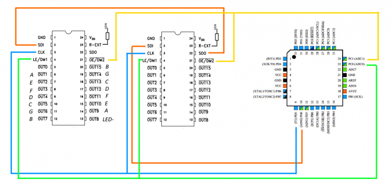

Сделал.

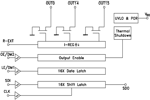

Схема подключения сдвиговых регистров STP16CP05
PS. на схеме выходы на сегменты E и F перепутаны, они перепутаны и на плате тоже.

Кодов нет, но может быть кому поможет. У меня получилось настроить так:
1. Приобрести пульт REXANT 38-0015
2. На пульте ввести код 053 (удерживать «SET» пока не загорится постоянно светодиод, ввести 0, 5, 3)
3. При таком коде (может быть есть и более удобные) кнопка без звука работает как «Меню», «VOL» – как «выбор режима», «CH» – как «установка», «DISPLAY» - как «ОК»
4. Для установки времени нажать «без звука»/ «Меню», ввести 00 или «CH»/ «установка» выбрать 00, нажать «DISPLAY»/ «OK», ввести время, нажать «DISPLAY»/ «OK»
5. Для установки даты нажать «без звука»/ «Меню», ввести 01 или «CH»/ «установка» выбрать 01, нажать «DISPLAY»/ «OK», ввести дату, нажать «DISPLAY»/ «OK»

На сайте фото пульта как у телеков фунай, в общем японский. Все кнопки в тех же местах.
Микросхема по корпусу японская древность.
неужели никто не разгадал, а на заводе их большой запас.
А что если купить пульт от фуная, их всё ещё продают китайские и они самые дешёвые.
Качество только хреновенькое и кнопка звука не работает. Но на заводской фотке её похоже и нет, если не путаю с той которая под ней.
У фуная вроде как пульты МК8 и МК10 ей отличались. Но физически кнопка есть, сигнал она даёт, но телек её не понимает.
Определять кодировку пульта по форме корпуса и виду микросхемы, это что то :)))
