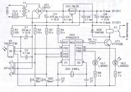

собрал схему вроде как работает, но не понятно с выходом. на вход реле не поступает напряжение. почему в собранной схеме на диоде VD2 сопротивление показывается в двух направлениях(диод рабочий)?
Проконтролируйте напряжение на ножке 2 контроллера. Если оно есть во время срабатывания (около 5В), значит проверьте транзистор VT1 и само реле (напряжение срабатывания).
Потому, что в собранной схеме диод включен параллельно обмотке реле, чьё сопротивление невелико.
Откуда схема? Принцип работы какой?
C журнала радио.
http://www.radioradar.net/radiofan/lighting/off_du.html

Есть вопрос в дополнение, как определил, что "вроде как работает"?
Принцип схемы включать и выключать освещение. Со входа напряжение поступает, микроконтроллер питаеться. Пультом и кнопками вкл и выкл диоды а на реле напряжения нет(Uэк есть)

Я вроде разобрался в чем проблема. Проблема в том что на реле приходило 2 плюса. Транзистор у меня КТ3102Б, с колектора у меня выходит плюс, а должно быть минус.

Не подскажите почему в моей схеме на диод приходят 2 плюса? И почему у меня c транзистора (n p n) с колекторора подается "+"?

У Вас самый нижний провод (нижние выводы резисторов R6, R7, и так далее) сидит на минусе питания (вывод 2 DA1)?

Как ты узнал, что с колекторора подается "+"? Не мерил, случайно? На коллекторе и будет плюс, когда транзистор закрыт.
Надо смотреть напряжение на базе ДО срабатывания и ПОСЛЕ. Потом уже на коллекторе. После срабатывания напряжение на коллекторе должно упасть до 1В или ниже.
Да, монтаж проверил?
да

Значит просто закрыт транзистор. Возмите резистор 1 кОм, один вывод соедините с базой, другой - к минусу питания. Транзистор должен открыться и реле сработать. Если этого не случилось, значит или транзистор неисправен, или что-то неправильно подключено. Если реле сработало, значит разбирайтесь с МК.

Свет, не к минусу, а к плюсу, там обратный транзистор...

На базе напряжение срабатывания есть ( до 0В после 5В)

legend - Мяу!
Сдается мне, что ноги своего КТ3102 ты перепутал. И видимо не фатально. Или банальный факт - нерабочий транзистор. :idea:

МОжет быть, но делал по цеколевке (нашел в интернете и видел в книге) хотя видел в 1 электроном справочнике другую цеколевку
И еще, когда нет на базе 5В, напряжение на база-колекторе 13В, когда есть 5В, на база-колекторе 8В
Конечно! 13-5 сколько будет? :))
У вас явно не рабочий или неправильно спаяный транзистор. Проверяйте его.
