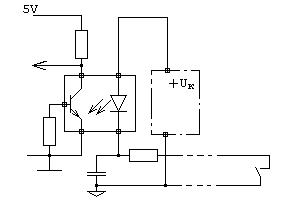

Вот сижу и думаю: а надо ли?
Концевик замыкает на землю, провода от платы до концевика длинные, плюс идут в районе сильных помех. Оптроны ставить нельзя.
Можно ли ограничиться бидами и кондерами??

А кто запрещает ставить оптрон ? Я ставил - и все довольны.

Дык оптрон стоит на стороне МК. Что, и МК при 110гр. трудится ? :shock:

Оптрон может помочь только в случае использования для него отдельного источника питания, в случае помех будет мигать светодиод....Возможна такая схема, стабилитрон обеспечивает низкое сопротивление для наводок от помех при разомкнутом контакте, RC тоже понятно...

... что и сделано в моей схеме. Как видите, "земли" у них разные.

Речь не о том - какой датчик, а о том, что переданный с него сигнал по линии в условиях сильных помех с высокой вероятностью будет давать ложные срабатывания. Насчет геркона - тоже вариант, концевик замыкает цепь обмотки, а контакты прямо у МК уже никаким помехам не подвержены, поскольку гальванически не связаны с линией. Но преимуществ перед оптроном не вижу.

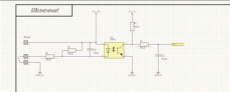

Решил на оптроне сделать....если можно прокомментируйте

Psych, схема работать будет, но конденсатор надо убрать. При работе с опторазвязкой надо понимать, что для сработки оптрона нужен не большой ток-смотрим даташит, и рассчитываем сопротивления исходя из минимального тока плюс 20-40%. Для того, что бы не было сработок от помех-на входе ставим стабилитрон, он не даст "проскочить" наводке на оптрон. Сам столкнулся с проблемой контроля сети 220, пока не втулил стабилитрон на 33 Вольта были ложняки. То, что описал выше-стабилитрон+резистор+резистор в паралель диоду оптрона- у меня трудится уже второй год в условиях сильнейших помех.

Ну вот, вокруг чего ходили кругами, к тому и пришли. Схема мне сильно что-то напоминает :) Остается только уговорить оптрон поработать при +150 гр.
> kalyn Стаб - конечно, хорошо, он высоковольтную помеху срежет. Но и кондер ничем не помешает, будет короткие "иголки" давить.

С вашей срисовал :)) . Но мне что-то у вас расположение конденсатора не понравилось. Когда он разряжен через оптрон потечет большой ток(или пофиг?).
Вот это как раз и надо.
