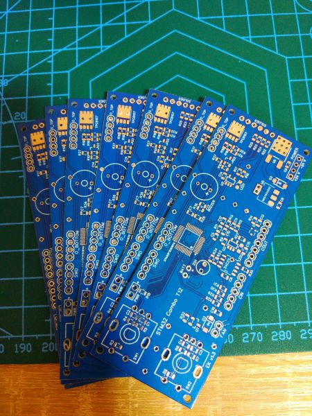

Есть платы. Сделанные от сюда https://easyeda.com/evgen2910/cd_stm32_t12_combo. Могу отправить по Украине.
На плате перепутан sda scl с микроконтроллера, и зеркально стоят разъемы под дисплей

Так и собираюсь сделать

на платах под комбо кто уже собирал?
кроме распиновки дисплеев еще что-то вылезло из багов, проект подправили?
 Заголовок сообщения: Re: паяльная станция T12 на stm32
СообщениеДобавлено: Вс май 05, 2019 20:41:11
Рейтинг сообщений: 38
Зарегистрирован: Пт ноя 26, 2010 09:59:12
Сообщений: 359
Откуда: Мариуполь Украина
Кое что вылезло. C11 R12 на + 3.3 недошел.

Плату утром пересмотрю, чуток поправил, кто что ещё нашел пишите в личку, буду править....

Сообщений: 82
Есть платы. Сделанные от сюда https://easyeda.com/evgen2910/cd_stm32_t12_combo Могу отправить по Украине.
ВЕРСИЯ ПОД СD, DVD - корпус !!!
фото собраной платы.

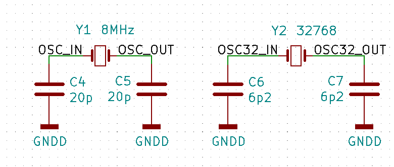

а не поставить ли вам нагрузочные емкости на кварцевые резонаторы, как в даташитах на STM32 пишут?
я понимаю, что схемотехнику заклонили от китайца, но они экономят в очень подозрительных местах.
Комментарий к файлу: схема
Quartz.png [11.83 KiB]
СообщениеДобавлено: Вт май 07, 2019 09:03:56
Рейтинг сообщений: 16
Зарегистрирован: Пн сен 19, 2011 17:53:50
Сообщений: 59
Не вопрос ) добавить недолго, а ставить или нет решайте сами )
P.S. естественно заклинил )

будьте внимательны при запайке OLED I2C,
на моем дисплейчике 0.96` переставлены местами VCC и GND. и он 5В/3.3В похоже. куплен лет 5 назад. более новые цоколевки дисплеев уже совпадают с разводкой на плате.
