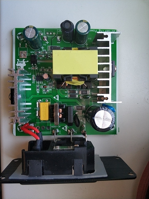

Зарегистрирован: Пт июл 06, 2012 22:39:03
Сообщений: 20
У меня версия БП с разведенным местом под 7805 (09) корпус DPAK. Распаял на него 7805, прикрепил небольшой радиатор на неё. От 7805 на 1117-3.3. Как будет грется ещё не проверял (сам контроллер не рабочий), но где то раньше в этой ветке читал что греется но палец держит, значит все норм.
Пришла STM32F103CBT6 и АD8605. Прошивать буду пробывать через UART, т.к. ST link ещё не пришол.

Я прикрутил 7809 (7805 тоже можно) к металлическому корпусу станции, на контроллере 117-3,3. Если повесить 7809 (7805) в воздухе - будет греться.
Еще лучше китайский DC-DC преобразователь поставить, входное до 28v на выходе 0,8v ~ 20v, миниатюрный размер займет не больше чем 7805 и греться не будет т.к. он импульсный.
Я давно уже заказывал, как-раз для подобных случаев, вот ссылка https://bit.ly/2IfbRc2

У меня сгорел частотный преобразователь JWBH 288L,я так понял на отдельной плате можно собрать 7805 (7808) + ams1117-3.3 и подать 3,3В на контроллер.у меня контроллер 2.1s нового образца может кто подсказать куда именно эти 3,3В подать?
На фото серый провод. Но я убрал все лишние детальки которые были для преобразователя 288L.
Первый раз когда я подал 3.3 туда не убрав все детали у меня сгорел STM((. Возможно я что то замкнул просто, но советую прежде убрать все лишнее.
Комментарий к файлу: 3.3В
Тоже сразу же так сделал, только +5V выставил жёстко, убрал подстроечник.
IMG_3724.JPG [146.08 KiB]
