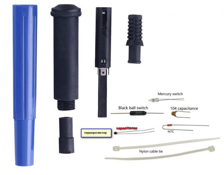

Купил такой набор для сборки ручки паяльника
Подскажите, что лучше ставить из датчиков положения и терморезисторов?
Где-то в этой теме, помнится, читал, что ртутный датчик не очень надежен. Да и что-то я побаиваюсь этой ртути, если честно.
Надпись "терморезистор" - это я уже дописал. А то китайцы его конденсатором на картинке обозвали.
И второй вопрос по установке датчика. В нормальном положении на подставке он должен быть замкнут или разомкнут? Уточните, пожалуйста!
Терморезистор это то что обозначено NTC, при комнатной температуре около 10 кОм, при нагревании сопротивление уменьшается.
Не встречал такого, по-моему особой разницы нет, только шариковый слышно как гремит. Я у себя все поменял на ртутные.
Для станций KSGER STM32 (только паяльник) надо: жалом вниз - разомкнуто. Для других - не знаю.
И черная капелька, и в стеклянном корпусе - оба NTC. Я проверял. Капелька просто компактнее. Ладно, это мелочь...
Для ртутного также? На подставке датчик должен быть разомкнут?
Капелька 100 кОм, а стеклянный - 10 кОм, для KSGER STM32 надо 10 кОм.
Да.
Оба измерял. При комнатной температуре оба 10 кОм
Они есть и на 10к и на 100к, не заморачивайся, главное что у тебя 10к - ставь будет работать. По поводу датчика - по моему по боку какой стороной, если замкнуто долго - ждет размыкания, если долго разомкнуто - ждет замыкания (по крайней мере у себя когда ставил, пробовал и так и так, работает нормально в любом варианте)
