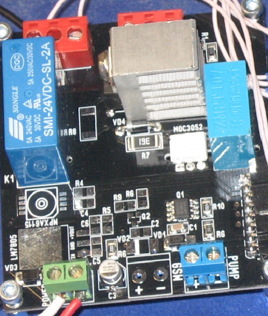

Получил сегодня станцию 2.00 2.09 обновил прошивку до 2.12
на силовой плате был невпаянный стабилизатор корпус D2PAK и где разъем 2пин там был разведено под 3пин т.е. видимо планировалось стабилизатор на силовой плате
был в загашнике ST78M05 впаял его, кинул проводок 5В на стабилизатор который на плате 3.3В
3.3В не греется
но 5В греется но палец держит
Добавлено after 1 hour 34 minutes 59 seconds:
написал продавцу пишет что там проблема с U5 на плате предложила выслать повторно

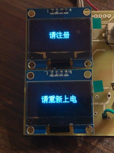

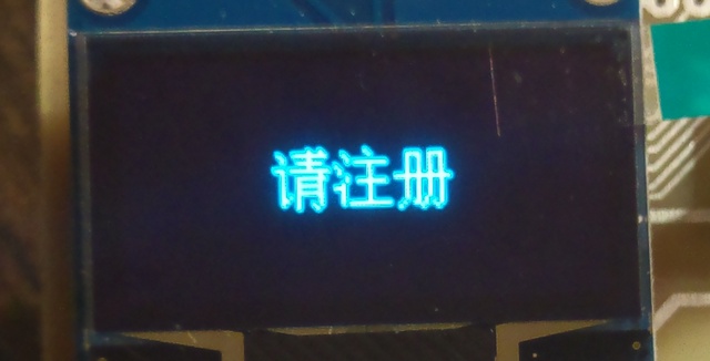

Подскажите, куда копать... Только это и никакой реакции ни на что...

Перевод с китайского - Пожалуйста, зарегистрируйтесь
 Заголовок сообщения: Re: паяльная станция T12 на stm32
СообщениеДобавлено: Пт мар 08, 2019 23:07:31
Зарегистрирован: Вс июл 23, 2017 15:20:47
Сообщений: 53
Откуда: Киев
Оппа, это где? До ввода кода не доходит. Эта надпись на верхнем дисплее, нижний пустой.
Все понял. Есть проблема - нижний экран не показывает... Буду искать...

Nimnul
Очень прошу коды активации
ID1: 2CED
ID2: C36B

Спасибо. Но что то не принимает.
Сорри, забыл указать. Плата комбо.

смотри личку, коды для комбо
Спасибо, все работет.
