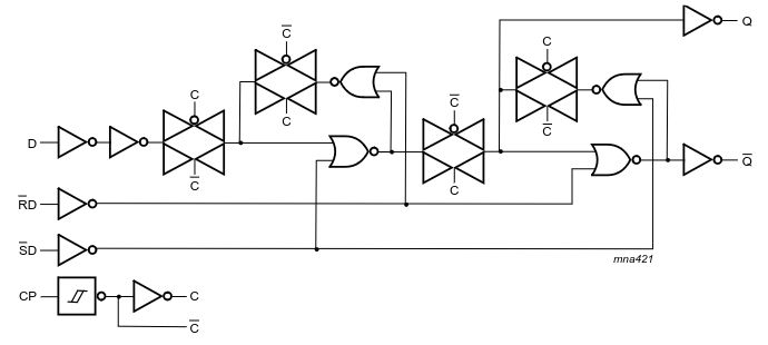

Имеется триггер 74LVC1G74DP, вход D замкнут с инверсным выходом (nQ), входы установки и сброса (nR и nS) посажены на питание, тактовый вход (CP) посажен на землю.
Вопрос: что будет на прямом выходе Q при включении питания и почему?
-R=-S=H - превращает все NOR элементы в простые инверторы
С=L - размыкает 1й (входной) и 3й коммутаторы
а значит состояние D не важно. его хоть куда можно, безразницы.
2я(выходная) триггерная пара работает на трансляцию
состояние определяется состоянием 1й триггерной пары (2 левых NOR элемента) на момент включения.
тоесть асимметрией 4рех транзисторов в этих 2х элементах. статистика выпадений состояний какраз и покажет насколько симметричны эти 2 пары fet в конкретном экземпляре кристалла. :)
понятно что могут быть нюансы в динамике в процессе включения, и на результат могут повлиять например еще транзисторы коммутатора замыкающего триггерное кольцо инверторов или транзисторы элементов схода С. но сути это вобщем не меняет.
конкретно тут вроде нет какойто специфической схеммной асимметрии, где например могла бы проявиться разнца в n-fet и p-fet или друггое, гарантирующее уход от априорных 50/50

Я тоже ждал 50/50 и собирался городить цепь принудительной установки.
А по факту стабильно Q = 1 после включения.
а если D повесить на L ? а потом на H чтото меняется?
если С повесить на H (использовать выходную триггерную пару) тожесамое?
а чтоб получить хоть сколькото представительную выборку - нужно ну хотяб пару десятков экземпляров, обязательно из разных партий отличающихся на несколько лет а лучше еще и разных производителей.
впринципе не исключен вариант что в одной или обоих триггерных парах намеренно сделана амимметрия, например транзисторы в инверторном кольце диагонально разных размеров. или добавлена емкость в десяток pF.
но врядли такакя недокументированная фича повторяется у всех производителей кристаллов ...если только они не используют одну и ту же маску (что не исключено :wink: ) ps да и невсегда есть жесткое соответствие производителей кристаллов с брендами под которыми продают готовые(запакованные в корпус) чипы.
Спойлерчтоб симулировать независимую от конструкции кристалла ситуацию можно взять чип с 6 инверторами вроде 74lvc04
и обьединить 3 пары колец из инверторов с трассировкой без явной асимметрии. а затем многократно включать и смотреть состояния.
только надо иметь ввиду что цепи снятия состояний сами могут драмматически повлиять на вероятность выпадения состояний в такой схеме, их тоже надо проектировать и трассировать с симметрией и видимо использовать еще 1 корпус 74lvc04 как буффер.
или подключаться для проверки состояний строго после включения.

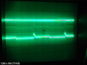

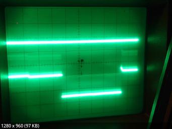

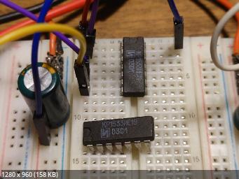

Доброго времени суток! Скажите пожалуйста насчёт КР1533ИЕ19 - это два асинхронных 4 разрядных счётчика. При подключении микруха "глючит" и по воле хаоса либо работает либо пропускает импульсы счёта, на выходах вместо сигнала тупо лог.1 с выбросами на 1 вольт при этом на соседней ноге может быть вполне адекватный меандр... Вобщем ведёт себя совсем неоднозначно. :?
Во время "испытания" питалась от 5 вольт(в районе 5.05), перед ней стоял конденсатор 1500х6.3 и с ним всё ок. Если вывод GND сделать висящим и вход сброса R заземлить, то она начинает вести себя нормально в 95% случаев. Но если обратно подключить минус неважно как - наживую или отключив питание сначала, то глюки возвращаются - это же поведение наблюдается если параллельно ей поставить фильтрующий конденсатор на 0.1мк(прям на ноги) или заземлить дополнительно любой другой вход(например тактовый и/или сброса второго счётчика на борту), при этом в саму микросхему приходит меандр с размахом 4 вольта от КР1533ЛН1 и частотой 8192 Гц +/-
При подключенной ноге GND
При висящей в воздухе GND ножке и заземленном входе R(2я нога)
Ну и сама микруха
Такое поведение норм или надо менять? Микруха минская, января 2003 года выпуска если не ошибся, статикой не бил - руки заземлял перед работой. Чтобы исключить причину со стороны макетной платы на это же место я ставил заведомо рабочие микросхемы и с ними всё было норм. Ещё я заметил что если пальцами одновременно обхватить все ножки при нормальном включении то счетчик начинает работать нормально пока держу пальцы
это как может в голову приходить ? где такое видано и в какой документации ??????
а микросхема не любит (идиотские) нагрузки на своих выходах....поставь к выходу 2К, а потом что-то смотри
В процессе экспериментов :)) Посмотрите первое и второе фото
Уж поверьте, если бы она работала так как описано в документации, я бы сюда сейчас не писал и сидел бы дальше схему собирал :)
Да и 1533 вполне себе копеечные, их не жалко, зато я могу снять с себя некоторые рамки в экспериментах

AlexS4, Пока без результата. Я попробовал различные конденсаторы, попробовал переставить микросхему в разные бредборды и на всякий случай посмотрел напряжение на самих ногах и есть ли там какие-то "просадки" в момент переключения разрядов. По питанию всё замечательно. Я также попробовал другой источник питания и это не принесло результата. К155ИЕ7 поставленная в то же место работает замечательно, КР1533ТМ2 собранная как счётчик также работает без нареканий

ты всё прочитал или только что на экране поместилось ? ))) заодно скажи чем ты в неё тыкаешь, чтобы зелёную линию получить....откуда и какой сигнал на входе....)))...0,1 должен просто рядом стоять без размышлений влияет-не влияет
