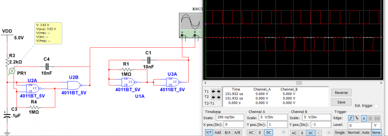

falkonist писал(а):
Совершенно верно. Двухинверторные схемы в Мультисиме не симулируются.
Я согласен. Но .....
Такая же схема .......

diplodok писал(а):
не проходить моделирование из за генераторов на ЛА7 (4011). Не нравятся они симулятору.
Симуляция прошла ..... Может модуль устранения ошибки устанавливает какой-то параметр в .... :dont_know:
DJ_club, рад за тебя. Я заметил логическую ошибку в последную схему. Оставлю ее 24Natan. Пусть тренируется.

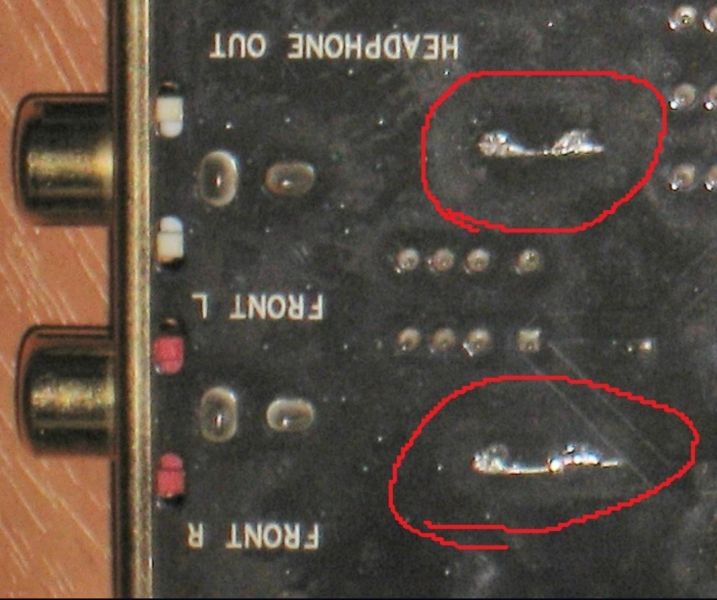

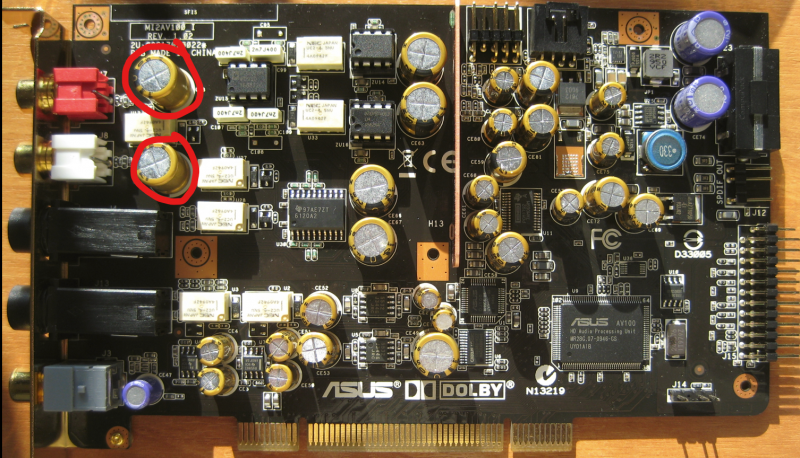

Здравствуйте! Схемотехники, подскажите пожалуйста в чём суть замыкания конденсаторов на линейном выходе аудиокарты Asus Xonar Essence ST? :?

В безмозглости.

Не исключено. А вообще какая функция этих выходных конденсаторов?
Постоянку отсекать, если они стоят последовательно с выходом.

miumiu, в общих чертах разделительный конденсатор позволяет избежать влияние постоянным током одной части схемы (или прибора) на другую часть схемы. Объяснять, как именно, не имеет смысла без объяснения основ радиоэлектроники, а их тоже не имеет смыла объяснять, так как они (а так же разделительные конденсаторы) описаны в книжках Айсберга, Борисова, Свореня и других авторов, которые есть в "Сундуке" (ссылка на главной странице) Радиокота. Проще взять и прочитать.
Просто отпаяйте эти перемычки, их установил либо дурачок, либо осознающий, но для какой-то своей определенной цели, которая вряд ли есть у Вас.
