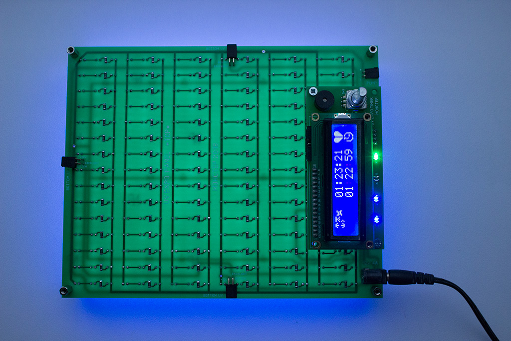

Обновил таймер и панель, заодно.
Так как предыдущие таймер с панелью погибли в схватке со "стихийным бедствием", платы пришлось заказать в Китае. Меньше 5 комплектов они не шлют, так что 4 комплекта у меня свободны. Качество понравилось.
Тест работы:
Изменения и добавления.
1 Принципиальная схема.
1.1 Перераспределил контроллер в угоду удобства разведения платы.
1.2 Дисплей переведен на 4 битную шину данных.
1.3 Джампер, переключающий питание при программировании, заменен сборкой из пары диодов Шоттки.
1.4 Добавил 8 светодиодов, индицирующих состояние выходов таймера. По паре на каждый выход.
Один светодиод показывает, что "его" выход выбран в настройках таймера (активирован), второй же покажет, когда этот выход вступит в работу, т.е. на него поступит питание.
2 Прошивка.
За основу выбрана версия 3.07 и взаимодействие с таймером не изменилось.
2.1 Максимальное время выдержки увеличено до 18 часов.
2.2 Добавлено взаимодействие со светодиодами.
Вроде все. Собирайте, тестируйте, комментируйте. Рекомендации, советы, выловленные баги принимаются без ограничений. :))
