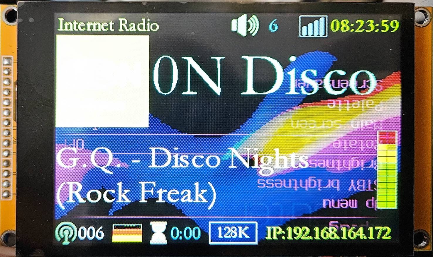

Здравствуйте!
Я скомпилировал .bin-файл для дисплея ILI9488.
Я загрузил его, но получил только белый, тускло светящийся дисплей.
Должен отметить, что если я скомпилирую и загружу .bin-файл для ILI9341, с дисплеем ILI9341 всё работает нормально.
В чём проблема?

Попробуйте другие драйверы под разрешение 480x320. Возможно, Ваш дисплей - не ILI9488.

Приветствую, WiseLord!
Спасибо за быстрый ответ!
Я перепробовал все драйверы для разрешения 480x320, но у меня тот же серо-белый экран, без часов, да и вообще ничего.
Дисплей отлично работает в Yoradio, где он настроен как ILI9488.

dorinik, попробуйте раскомментировать строчку 14 в Makefile при сборке.
Код:
#FEATURE_LIST += DISP_PIXFMT_18BIT
ILI9488 вроде как умеет работать только с 18-битным цветом...

После раскомментирования часы появляются на дисплее, но цвета инвертируются.

Ну а теперь попробуйте с другими драйверами под 480x320 и раскомментированной строчкой. Большая вероятность, что где-то сработает.

Драйвер для ILI9481 подошёл лучше всего, белый цвет немного розоват, но меня это не сильно беспокоит.
01.jpg [121.63 KiB]
Мне нужно повернуть изображение на дисплее.
Я зашёл в меню, включил поворот, но это не помогло, но после выхода из меню часть меню всё ещё видна рядом с обычным дисплеем...
02.jpg [195.22 KiB]
Я протестировал дисплей в MiniWebRadio, но меню всё равно отображается.
03.jpg [249.3 KiB]
Должен отметить, что я использую этот тип дисплея в другом проекте, yoRadio, уже около года без проблем.

Сложно сказать, в чём дело.
В любом случае, если в yoRadio этот дисплей работает нормально, то есть смысл поэкспериментировать с инициализацией и позаимствовать код из этого проекта.
Например, заменить весь этот код на позаимствованный из yoradio. Только, естественно, вместо тамошних _writeCommand и _writeData использовать мои dispdrvSelectReg8 и dispdrvSendData8 соответственно.
Хотя, ключевая разница там только в том, что пишется в регистр 0x36 (Memory Access Control). Скорее всего, цвет для ILI9488 починится простой заменой 0xD8 на 0x48.
А вот с послесвечением предыдущего экрана - совсем непонятно. Возможно, с этим удастся справиться просто убиранием части инициализации, связанной с питанием (регистры Power Control и т.п.), позволив использовать некие дефолтные значения. В Yoradio, по крайней мере, этого ничего вообще нет.

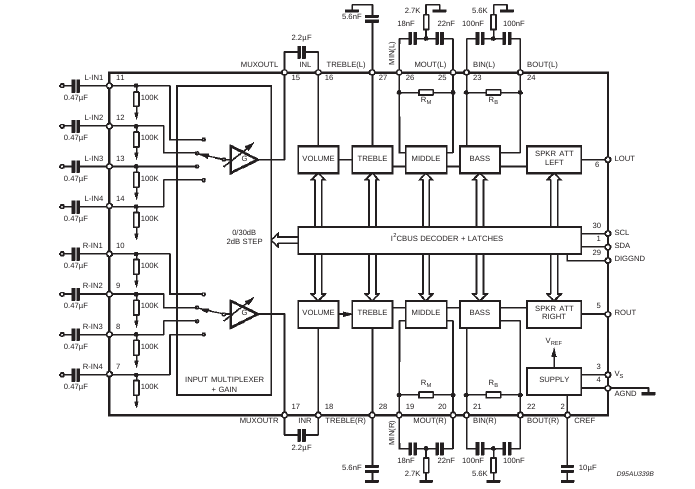

Собрал я в общем плату темброблока, так же собрал плату на tda7439 подключил по 3 проводам GND Sda SCL между собой, выбрал микросхему темброблока tda7439,выбирая например вход 1 я если касаясь на плате где стоит tda докаснусь до входа, должен спектр на экране как то отреагировать? Ну или как проверить связь между платами, что стмка увидела tda по i2c???

Чтобы увидеть спектр, касаться нужно входов спектроанализатора на разъёма J1 (SP).
Он же подключается к выходам селектора входов аудиопроцессора. Для TDA7439 это выводы 15 и 17.
На выходах селектора входов сигнал уже учитывает выбранный вход, но ещё не ослаблен/искажён регулировками термбров и громкости.
