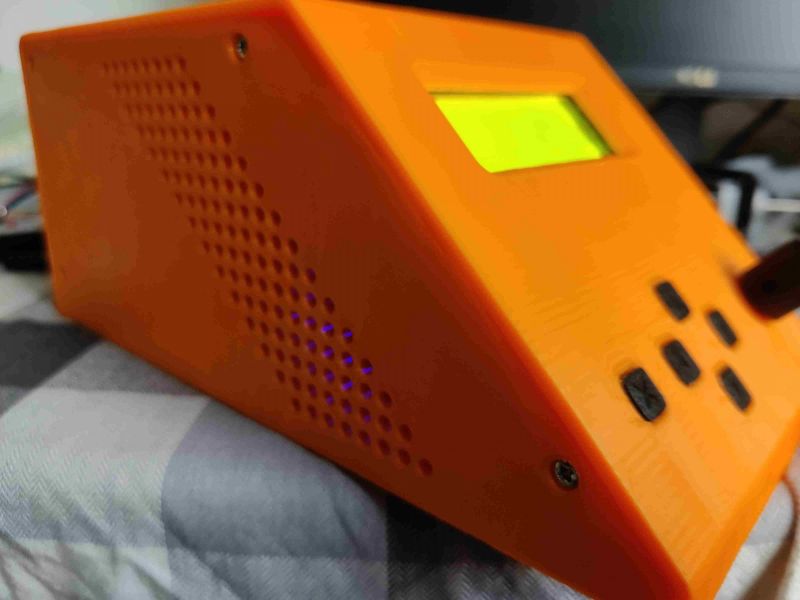

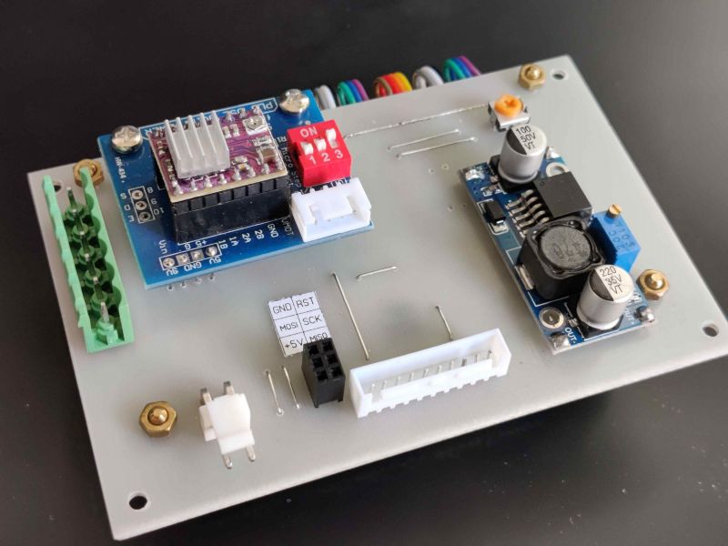

Всех приветствую. Пока закончил электронную часть. Платы изменил под свои хотелки, корпус соответственно тоже начерчен под мои платы. На обдув кулер с ШИМ регулятором. Пытался с внешним кварцем сделать, но что то не пошло, все мигает, на кнопки не реагирует, сходит с ума)) Оставил внутренний генератор, с ним вполне себе неплохо работает. Остальная часть по механике уперлась в ЧПУ работы. Кстати автор все еще тут? Есть вопрос по доработке программы- сделать замедление отключаемым через меню, просто OFF/ON. Не всегда оно нужно. Микроконтроллер Атмега 168.

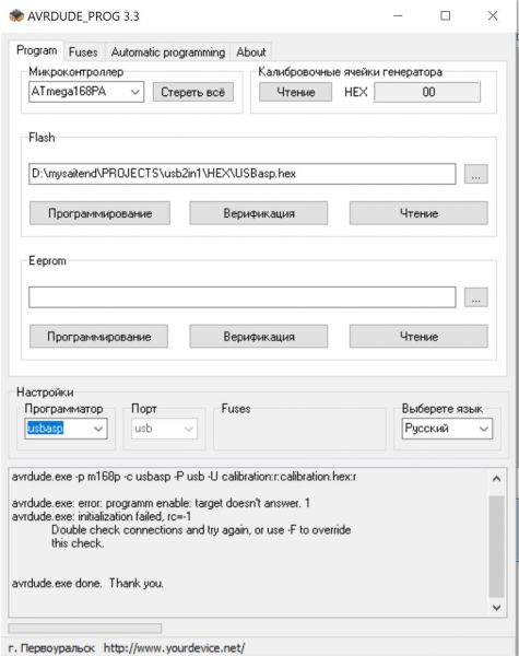

Приветствую!
1. В каком файле правки вносить про кварц на 20мгц?
2. Подключил через USBasp к SinaProg - не видит Атмегу (на двух платах), хотя драйвер стоит и программатор определяется :(
И заранее вопрос, какие фьюзы выставлять?

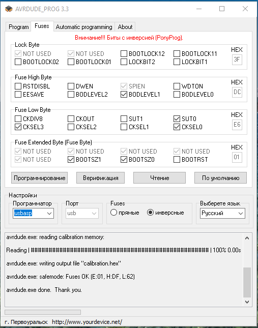

Использовал Avrdudeprog33, Atmega 328, ставил такие фьюзы
У меня Atmega168PA
Сначала все собрал с внешним резонатором на 20мгц.
Пробовал запустить программатор, писал ошибку. Сейчас немного вкурил в тему Фьюзов, выпаял резонатор - та же ошибка - МК не отвечает..

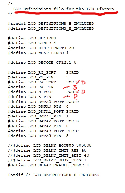

С прошивкой Atmega168PA разобрался (помог J3 на USBasp - slowmode).
У меня вариант с резонатором на 20мгц. Ноги 7 и 8 идут на резонатор.
Для экрана пины RW и Е, нужно завязать на ноги 1 и 32.
lcdlibrary/lcd_definitions.h
#define LCD_RS_PORT PORTD
#define LCD_RS_PIN 5
#define LCD_RW_PORT PORTD
#define LCD_RW_PIN 3

Хотя Вы вроде разобрались, но повторю подробно. Я уже перезабыл чего и как. У меня 168PA c 20мГц....нашёл вроде. основную схему пределываем так:на 7ю и 8ю ногу цепляем кварц. К ним были подключены сигналы для дисплея: E и RW. Теперь эти сигналы надо прицепить: E-32я нога, а RW-1я нога контроллера. Они идут на 6ю и 5ю ноги дисплея. На эти ноги разработчик оставлял возможность прицепить какой то датчик , по моему энкодер(я не забивал на эту тему голову. в обсуждениях в начале есть)Поэтому обе RC цепочки (R10C4 b R11C5) фтопку. Далее заходим в папку Winding_Machin, в ней папка lcdlibrary, в ней файл lcd_definitions В нём еняем значения: "LCD_RW_PORT PORTB" на "LCD_RW_PORT POTRD", "LCD_E_PORT PORTB" на "LCD_E_PORT PORTD". Пины тоже надо поменять с 7го на 3й и с 6го на 2й. Ну и конечно после этого скомпилировать HEX файл. Фотку для наглядности прицепил. Тогда дисплей всё будет показывать. По крайней мере у меня так. Ну а фьюзы для 20тика есть в даташите на 168й PA, фотку фьюзов на него же нашёл в папке для 168го. но лучше сверить с даташитом. За полтора года чего только не прошло через паяльник. но для инфы кто не знает. Фьюзы отвечающие за генератор это SKEL0, SKEL1, SKEL2, SKEL3.
P>S> Я сейчас тоько увидел Вашу ошибку#define LCD_RS_PORT PORTD
Вы вместо Е отредактровали RSПеределайте как я написал

Доброго времени. У меня фьюзы для работы с кварцем 20мГц вот такие.

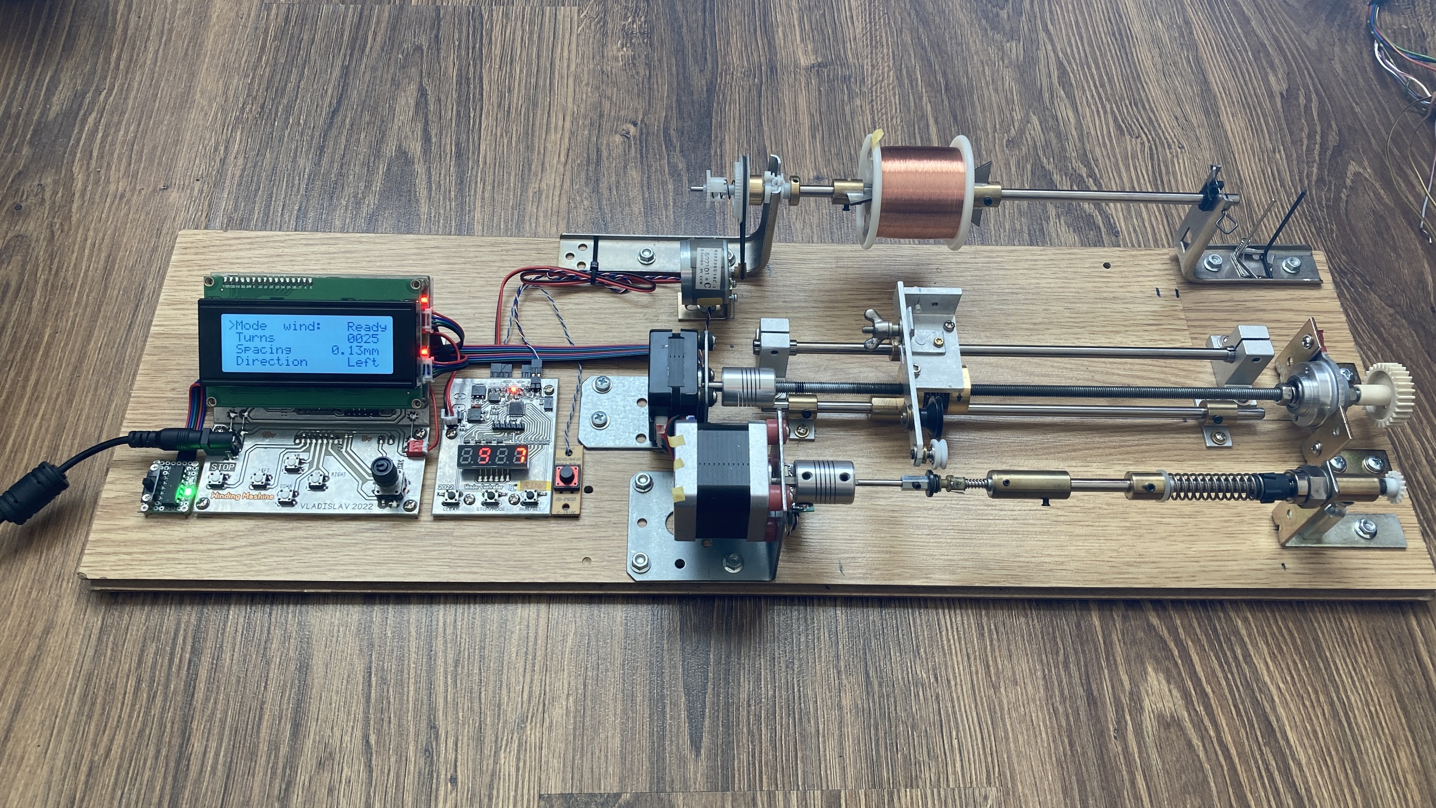

Привет, парни !
Может кому будет интересна моя версия станка. Станку 10 лет. Провел недавно модернизацию, заменил моторы, переписал код, добавил функционала. Впрочем, я сделал описания на двух языках, снял видео с небольшими комментариями и все выложил в свободный доступ. Исходники открытые, можно изменять под себя. Ссылки на материалы ниже.
Если здесь не подходящее место для моего сообщения, то перенесите, пожалуйста, куда нужно. Всем спасибо !
https://ws-amp.eu/coil_winder_ru/ru.htm
https://ws-amp.eu/coil_winder_en/en.htm
https://youtu.be/Um5Op7aFyj0?si=nHLbrF87Enyc9e0A
