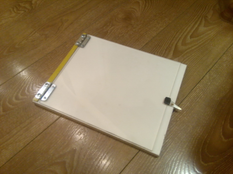

Сделал себе еще "планшет" для прижима шаблона к плате. Попробовал его уже на плате матрицы - она большая 205х195. Прижимает идеально. Никаких вакуумов не надо. И ножки матрици как раз на нее становится будут. Надо будет еще в магазин заскочить, купить пол метра черной самоклейки, и заклеить поверхность планшета черной самоклейкой - на всякий случай, при изготовлении 2-х сторонних плат. Не известно, с белым фоном будут торцы низа подсвечиваться, а экспериментировать не охота, лучше сразу фон черный сделать.

Неплохо, только имхо, лучше обе стороны сделать прозрачными. Тогда, для двусторонних плат, достаточно будет перевернуть зажатый планшет, без риска смещения шаблонов.
