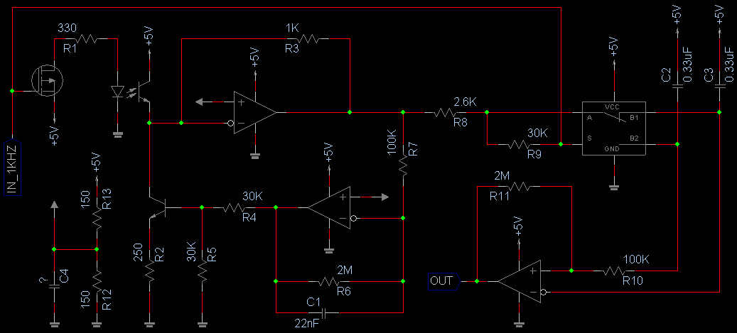

Как раз принципиальная схема для нас тут важнее всего, и она должна быть точной.
Вот "отлаженная принципиальная схема"
http://forum.ixbt.com/post.cgi?id=attach:48:5931:75:1
но проблема в том, что вообще то параметры зависят от условий работы... :wink:

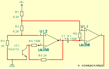

Глянул схему и не понял - а какую функцию выполняют нижний транзистор и ОУ? И как работает хитрый переключатель на выходе? Чем он управляется? Вообще, вы бы схему пояснили.
Эта ветка http://forum.ixbt.com/topic.cgi?id=48:5931 целиком была посвящена разработке этой схемы.
Задача схемы - в условиях сильных засветок и помех от ламп накаливания, надежно отлавливать перекрытие шторкой оптического канала между светодиодом и фотодиодом.
Вот исходное ТЗ на схему:
http://forum.ixbt.com/topic.cgi?id=48:5680#14 писал(а):
Я не хотел привязываться к какой то конкретной задаче, потому как интересовал общий вопрос расчёта демодулятора для какой то конкретной частоты. Но если применительно к инфракрасному каналу, то нужно ловить модулированный сигнал от шторного датчика в условиях возможной засветки приёмника искусственными источниками излучения и солнцем. Шторный датчик - это не то же самое, что приёмник/передатчик в пультах д/у с готовой схемой внутри, поэтому приходится делать демодулятор самому.
В двух словах:
транзистор - идеальный (почти) источник тока, для компенсации тока засветки (устройство предпологалось использовать при возможности попадания в него прямых солнечных лучей), его задача вычитать из тока фотодиода постоянную составляющую, и держать напряжение на входе ТИ каскада равным U/2, это сделано потому что ТИ каскад имеет не очень большой динамический диапазон, а яркость (ток) паразитной засветки могла на много превосходить яркость (ток) полезного сигнала.
А "хитрый перехлючатель" - синхронный детектор, его задача подавление помех не синхронных с частотой "гетерадина" (для борьбы с помехами от ламп искуственного освещения).
Сразу предупреждаю, для тахометра эта схема не годится, но она содержит в себе отлаженный в плане схемотехники ТИ каскад, который можно смело пользовать!
Понял. Правда я для этой цели (а также для подавления темнового тока) использовал резистор, питаемый неизменяющимся напряжением.
И процент "подохших" пар будет сильно и нелинейно (смотри ВАХ pn-перехода) зависить от разности потенциалов на переходе
Это на прямой ветви. У нас же обратная, не так ли? Если я не прав, то можно картинку соответствующую.

Давайте теперь перейдём к проектированию рабочей схемы для моего случая:
Начнём по прядку - трансимпедасного каскада
по обозначениям на первой схеме, я сразу понял, что она принципиальная и к сборке мло пригодна, как можно привести её в рабочее состояние? думаю, что подборкой шунтирующего сопротивления и операционника тут дло не ограничится.
готовый вариант будет похож на схему для товарища Кекса? Она, как я заметил с фототранзистором и на схме тахметра тоже фототранзистор был, он от фотодиода по свойствам и быстродейсвию чем отличаетс? как в обычном тарнзисторе, чтобы его открыть ток на базу подают, а в нём эммитор светом открывается, в отличии от диода он ещё и ток усиляет?
так... что-то я отвлёкся...
так вот, в той схеме фототранзистор, как я теперь понял, тоже подключен через трансимпедасный каскад на микросхеме LM358
(cм схему во вложении,я попросл бы Вас её прокоментировать и ответь на вопросы по ней)
1) если нам необходимо большое обратное напряжение, то зачем на +5v стоят R1, R2 и R3?
2) какую роль играет конденсатор C1?
3) зачем в части U1.1 2 и 3 контакт замыкаются через R6?
Подойдёт ли эта схема в нашем случае, если заменить транз. на диод или лучше оставить как есть?
Комментарий к файлу: готовый ТИ каскад?
tik1.gif [3.61 KiB]
СообщениеДобавлено: Чт июл 31, 2008 23:22:55
Рейтинг сообщений: 13
Зарегистрирован: Сб июл 19, 2008 02:16:33
Сообщений: 885
Откуда: Саратов
Чёйто мутная какаято схема....
я бы сказал сверхрегенеративная.
То эесть это не просто ТИ-усилитель, но ещё и генератор!
На вскидку не скажу, но он либо будет "обострять" импульсы, компенсируя всякие затухания... либо в зависимости от освещённости начнёт генерировать с разной частотой и амплитудой...
R6 - датчик тока

СообщениеДобавлено: Пт авг 01, 2008 10:19:19
Зарегистрирован: Пт июл 25, 2008 14:09:04
Сообщений: 201
Откуда: Зауралье
А как компенсирование затуханий и генерация с разной частотой и амплитудой отразится на итоговой частоте и точности показаний?
Этот генератор фотодиод глушить не будет?
Может Вы предложите лучший вариант или этот сойдёт?
