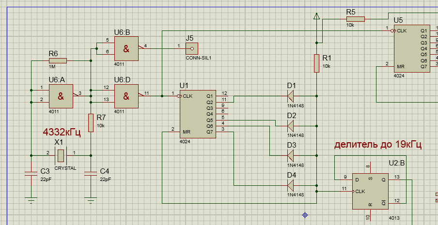

Здравствуйте! Помогите пожалуйста сделать правильный делитель частоты с коэф.дел. на 228 на КМОП. Пробовал сделать счетчик с диодами + триггер. В протеусе все хорошо. Но на деле частота немного выше. Полагаю, что делить таким образом нельзя. Видимо что то со сбросом счетчика не так. Схему прикрепил.

Питание сколько? При питании 5В. частота входных импульсов максимум 3,5МГц. А в схеме криминала нет, от 10...15В. всё должно работать как положено. :roll:
Вам нужно дешифрировать значение 114, т.е. сдвинуть катоды диодов на 1 разряд вверх. На вход сброса 4024 и вход 4013 сигнал должен подаваться импульсом, очищенным от продуктов "гонок" несинхронных последовательных делителей, т.е. дешифратор нужно делать стробируемым. Попробуйте добавить ещё один диод, на катод которого подать пропущенный через инвертор сигнал с лап U6/1,2.

korob писал(а):
Питание сколько?
Питание 12 В.
Частота в два раза выше будет. Сейчас примерно на 600 Гц больше.
Не понял. Т.е. получается с генератора подавать на катод, а анод на сброс 4024?

Да, можно рассматривать как ещё один вход дешифратора. Сейчас при дешифрации 228 на выходе 4013 будет 19000/2 Гц.

а подтягивающий резистор разве не повлияет на генератор? Вообще очень сомнительно. Но попробую.

Думаю повлияет, поэтому написал

А может дело все в задержке переключения разрядов у счетчика 4024? Может логичней применить было синхронный счетчик, например 4520? Может получается так, что импульсы по входу периодически пропускается из-за смещения в асинхронном счетчике и частота немного выше нужной? Или я не прав?
p.s. если правильно понял, то период распространения сигнала от одного разряда к другому 40нс, разрядов 7, в итоге получаем 280нс. Частот на входе 4,332Мгц = 230,84нс. Не успевает он получается.
