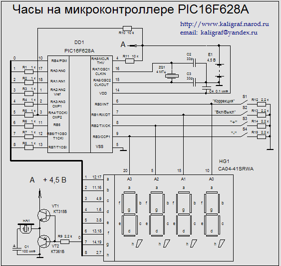

собирай лучше эту схему не надо 514ИД2
проверял в Proteus работают
схема,плата,прошивка
часы на PIC628.rar [18.33 KiB]
Clock_4c_02a.gif [19.63 KiB]

Спасибо.Но мне необходим ещё код программы(.asm) как его вытянуть .hex файла?Читал на одном форуме что для этого подходит дизассемблер,но перегнать файлик не получилось:(
Вот прекрасный дизассемблер - ReAVR.rar
http://stream.ifolder.ru/6356855
Для PIC дизасм есть в WinPIC800
