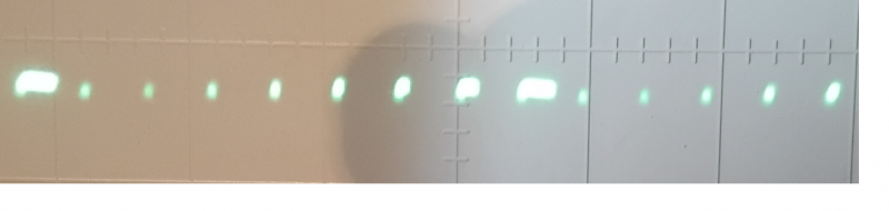

Подправил схему.
Уже нет замысловатая часть на 74НС74
Комментарий к файлу: схема
elGet_2.pdf [280.98 KiB]
Комментарий к файлу: осциллограмма
ElGet_2.png [67.32 KiB]
на место НС10 можно НС00, НС04 - нужны два инвертора
Принцип:
1. Установка D-триггера в 1 по переходу 1->0 D разряда старшего счетчика - через С3 => начало импульса
2. Обнуление D-триггера по переходу 0->1 выбранного (НС151) разряда счетчика => конец импульса
Из за особености симулятора R1 не ставится S1 замыкается, не ставится.
ПС: видим что "добавляются" 31nS - не стал искать их.

Ну, как? Спаял уже схему? Получилось?
 Заголовок сообщения: Re: Паразитные выбросы на выходе дешифратора
СообщениеДобавлено: Вт окт 01, 2024 13:49:09
Карма: 20
Рейтинг сообщений: 482
Сообщений: 1490
Рейтинг сообщения: 6
Мне самому интересно - потерял 2 часа. А ТС потерял интерес. Ему уже не нужно .....
(давно не работал осликом - нужна юстировка .... :cry: - размазанное)
Схема выше. На место 74НС... ставил 74НСТ.... - такие есть в наличие.
Для генераторa - кварцевый генератор на 16MHz. Одна половинка 74НСТ393 использовал для получение 1MHz.
Выход меняется как предвиделось. Исключение 1uS - наблюдается как 2uS ??? - не стал искать почему.
другие времена как заказано 2-4-8-16-32-64-128uS - по развертке ослика. Наблюдал в режиме "Б подсвет А"
как-то так.
