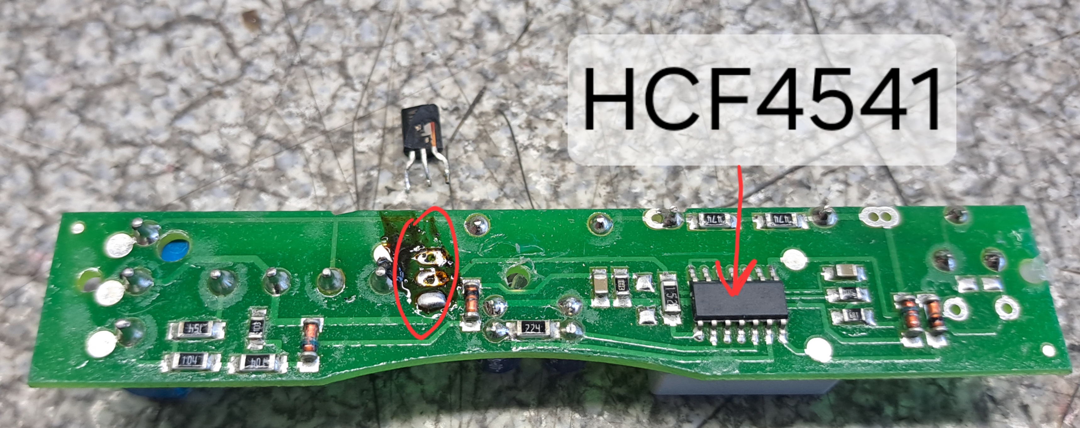

Здравствуйте. Люди добрые, помогите найти нужный транзистор на плату таймера вентилятора (может это не транзистор, а другой какой-то элемент). Что-то замкнул я по неосторожности и он вылетел и кусок от него потерялся, не видно теперь маркировки. Микросхема на плате HCF4541.
https://img.radiokot.ru/files/159996/3pknrtlmgl.jpg
https://img.radiokot.ru/files/159996/3pknrtc8bk.jpg

Плохо, что вы не догадались отмыть плату от канифоли (для лучшего обозрения дорожек) и не удосужились назвать тип вентилятора и клеммы напряжения питания устройства… но похоже (приходится догадываться), ваш вентилятор с питанием от 220VAC, а трёхногий элемент, скорее всего симистор (но это не точно). Если не ошибаюсь (видно дорожки плохо из-за канифоли), по цоколёвке подойдёт симистор SM1L43 и подобные (если вентилятор всё же на 220VAC). Но так как характеристики вентилятора в секрете, то большего предполагать нет смысла. :dont_know:

Простите, исправляюсь. Вот фото https://img.radiokot.ru/files/159996/3pkkyualuo.jpg
Вентилятор 220В обычный туалетный. Да, там не может быть транзистор. Семистор скорее. Средняя его ножка идет на процессор через резистор, левая ножка на фазу через резисторы, диод и кондер, 3-я ножка на двигатель. Вроде так.

Mac97 возможно подойдет

Вот и ставьте симистор с подобными характеристиками... подойдёт и Z0107NA...

Спасибо всем. Позвонил в магазин, из предложенных вариантов оказался в наличии MАС97 2-х вариантов А8 и А6. Я так понял, что по напряжению они различаются (400 и 600В). Мне подойдет любой из двух. Правильно?

Оно звалось Z0103MA судя по остаткам маркировки.

Всем спасибо за помощь. Купил симистор MАС97А6, впаял - схема работает. Ура!
