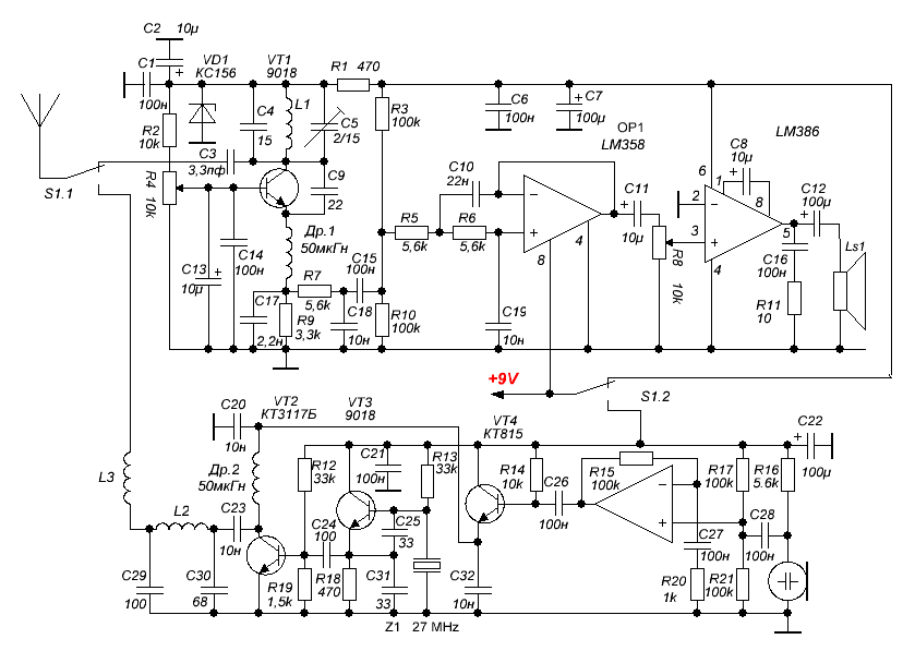

Какой датчик давления в GPS навигаторах?
Хачу применить в своём творении. Т.к предположительно по габаритам и потреблению дожен подойти. Может есть и аналогичный, но главное - его маркировка, название, документация и т.п.
Посоветуйте, подскажите...
Буду пытаться его приобрести.

http://sensorica.ru Здесь богатый выбор датчиков. Выбирайте по габариттам, на атмосферное давление. Если выбрать датчик абсолютного давления, получите барометр. Если дифференциального, можно сделать альтиметр- будет показывать разницу давлений, пропорциональную разнице высот.

имхо, в GPS-навигаторах датчики давления не используются - зачем они там? если речь об определении высот, то для GPS это стандртная функция (если есть доступ к минимум 3-м спутникам)

Это при наличии встроенной топографической карты. Есть модели ЖПС с барометрическими датчиками, для применения в горах.

Неправда. При наличии нескольких спутников можно определить положение в трехмерном пространстве, зная три координаты каждого спутника.
Что касается барометрического высотомера - ставят еще и электромагнитные компасы в ГПС.
Дело в том, что точность высоты недостаточна велика. А стандартный GPS компас работает только при движении, если вы будете стоять на месте, то он не сможет определить ваше направление и соответственно азимут.
