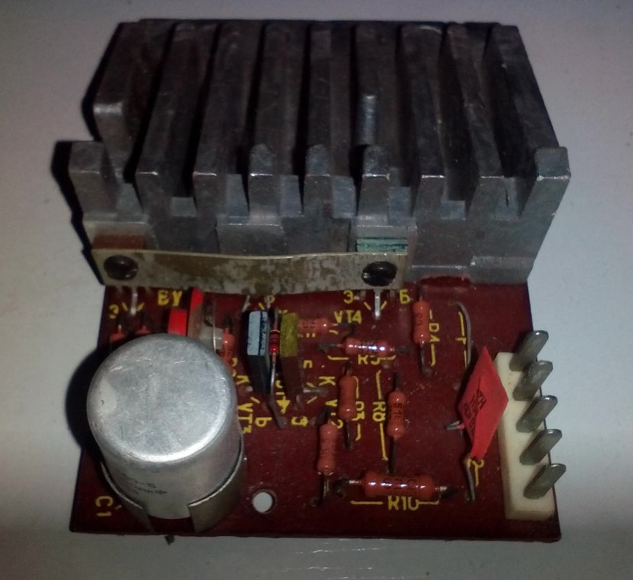

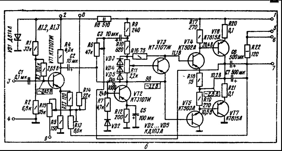

С 1980 по 82й год производился 'электрофон Лидер 206 стерео'.
Тоесть примерно 2 года. И за это время в выпуске было аж 3 РАЗНЫХ оконечника.
И ещё были 'ПОДварианты ' встречались фото с выходными конденсаторами вынесенными на проводках с плат
У меня сейчас нет схем или фот этих вариантов. Кроме последнего.
Могу описать их.
1) выход на кт815, выходной конденсатор на плате один, на 1000 МКФ. Транзистор кт500какой то - меж базами предоконечных - он в теплоотводе от одного из выходных. И у предоконечных транзисторов нагрузочное сопротивление где то 5 ком.
2) примерно такой же, но термокомпенсация - диодами укрепленными на выходных транзисторах. Выходных конденсаторлв 2 по 500 мкф, нагрузочные сопротивления предоконечников где то 300 Ом.
УС Лидер206 серийный.JPG [180.8 KiB]
3) выход комплементарный, кт 817 и кт816 на 1м радиаторе, через слюду. Термокомпенсация - к этому же радиатору прижат транзистор.
Лидер-4.jpg [152.83 KiB]
Схема 'ручная' не моя, точность не гарантирую.
Лидер-3.jpg [134.45 KiB]
Вопрос - какой оконечник лучше и обеспечивает большее качество звука?
УС Лидер206 3вариант.JPG [167.46 KiB]
Никакой, как и положено для портативного аппарата второго класса.

АВК - "интересует "теоретическое совершенство применённых схем', нюансы схем, теоретически мне НЕведомые, причём в комплексе ВСЕГО конкретного оконечника. Не 'электроник' я по образованию." Да... уж...
Я почему-то ФЭТ (Ферганский экономический техникум ?) не заканчивал,но подсказать могу: КМК достаточно почитать ХХ, главу об УМ и многое прояснится.
Если же потратить вечер пенсионера на срисовать 3-й вариант с платы и смоделировать эти 3 варианта в МС - истина откроется полностью.

3) выход комплементарный, кт 817 и кт816 на 1м радиаторе, через слюду. Термокомпенсация - к этому же радиатору прижат транзистор.]
Этот лучше. Остальные на выброс.
