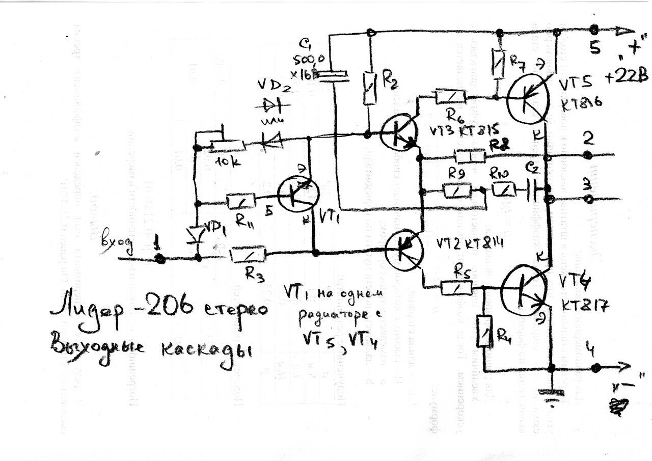

С 1980 по 82й год производился 'электрофон Лидер 206 стерео'.
Тоесть примерно 2 года. И за это время в выпуске было аж 3 РАЗНЫХ оконечника.
И ещё были 'ПОДварианты ' встречались фото с выходными конденсаторами вынесенными на проводках с плат
У меня сейчас нет схем или фот этих вариантов. Кроме последнего.
Могу описать их.
1) выход на кт815, выходной конденсатор на плате один, на 1000 МКФ. Транзистор кт500какой то - меж базами предоконечных - он в теплоотводе от одного из выходных. И у предоконечных транзисторов нагрузочное сопротивление где то 5 ком.
2) примерно такой же, но термокомпенсация - диодами укрепленными на выходных транзисторах. Выходных конденсаторлв 2 по 500 мкф, нагрузочные сопротивления предоконечников где то 300 Ом.
УС Лидер206 серийный.JPG [180.8 KiB]
3) выход комплементарный, кт 817 и кт816 на 1м радиаторе, через слюду. Термокомпенсация - к этому же радиатору прижат транзистор.
Лидер-4.jpg [152.83 KiB]
Схема 'ручная' не моя, точность не гарантирую.
Лидер-3.jpg [134.45 KiB]
Вопрос - какой оконечник лучше и обеспечивает большее качество звука?
УС Лидер206 3вариант.JPG [167.46 KiB]
Никакой, как и положено для портативного аппарата второго класса.

Так... я спросил то, что сам не могу оценить.
Ну НЕ НАДО попросту 'ля-ля'...
Можете что ТОЛКОВАОЕ сказать - пишите.
Нет ЗНАНИЙ, пожалуйста пройдите далее...
ЕСТЬ у меня, как недавно оказалось, все 3 варианта оконечников. Давно починены и лежат где то в работоспособном состоянии с прошлого века.
Может только потенциометры крутнуть, дабы за годы лежания могли контакты подокислиться.
Спрашиваю не про 'каКчество' звука, выдаваемое ими, а про достоинства и недостатки применённой в них РАЗНОЙ схемотехники.
Тоесть меня интересует "теоретическое совершенство применённых схем'. (Да, они второго класса, а я спрашиваю про нюансы схем, теоретически мне НЕведомые, причём не по отдельности (к примеру 'вольтодобавка'), а в комплексе ВСЕГО конкретного оконечника)
Сам сравнить схемотехнику не могу - не 'электроник' я по образованию.
Что то САМ паял, что то когда то ремонтировал - в МЕРУ моих радиоЛЮБИТЕЛЬСКИХ знаний
Спрашиваю тутошних ПРОФЕССИОНАЛОВ, тоесть людей окончивших ФЭТиП и имеющих достаточные практические навыки общения с УМ.
Ну а 'пустОзвоноФ', имитирующих ЗНАНИЯ, прошу обойти мою тему стороной. Ибо бываю я 'на язык ВОстрым'.
Ещё - советы уХами послУхать 'каКчество' - НЕ принимаются! В прошло веке я слышал весьмо хорошо и тонко.
В этом веке я считаю свои уши НЕ эталоном УДИфильства.

АВК - "интересует "теоретическое совершенство применённых схем', нюансы схем, теоретически мне НЕведомые, причём в комплексе ВСЕГО конкретного оконечника. Не 'электроник' я по образованию." Да... уж...
Я почему-то ФЭТ (Ферганский экономический техникум ?) не заканчивал,но подсказать могу: КМК достаточно почитать ХХ, главу об УМ и многое прояснится.
Если же потратить вечер пенсионера на срисовать 3-й вариант с платы и смоделировать эти 3 варианта в МС - истина откроется полностью.

3) выход комплементарный, кт 817 и кт816 на 1м радиаторе, через слюду. Термокомпенсация - к этому же радиатору прижат транзистор.]
Этот лучше. Остальные на выброс.
Эээээ....на запчасти...вот...на запчасти.

Пояснить можете почему так?
Из за комплементарной пары? Но там в схему возвращена 'вольтодобавка' и отсутствует потенциометр регулировки ООС.
Да и радиаторик какой то на вид фуфловый... Этот же радиатор применялся и в последующих Лидерах 3го класса.
Сюда же - что то меня терзают смутные сомнения, что вот этот - последний вариант УМ послужил прототипом схемы Лидер 306 и последующих 3-классных. И того он как бы логический откат со второго класса на 3й.
И он лучшие???
