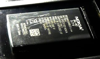

У мобильника Нокия стал сдавать аккум. Пару дней - и он готов. Ставлю на зарядку - через полчаса: "Батарея заряжена". Потерял ёмкость, похоже. И на вид стал малость пучиться. Купил ему замену. Но через какое-то время один из аккумов (BL-5C для определённости) перестал принимать заряд. 2.8 - и усё. Уж не помню - это вновь купленный или один из 2 имевшихся, но это не важно. Но не тот, которого "пучит".
Вопрос: можно ли его вернуть в оборот? Где-то читал, что если малым током принудительно* его "подтолкнуть", скинуть ему защиту, которая защёлкнулась во избежание переразряда, (я так думаю) , то дальше он "одумается" и заработает.

Безопасное место - ящик с песком?
Пока накопишь непосильным трудом 4 доллара, сгорит квартира или дом. Ну, наверное, это сопоставимо по стоимости, раз такое пренебрежение.
Старые, даже невспученные литий-ионные аккумуляторы, имеют высокий шанс к образованию внутри себя дендритов, приводящих к внутреннему замыканию со всеми вытекающими последствиями, если энергии аккумулятора будет достаточно для возгорания. А её, как правило, достаточно. И никакая защита от этого не спасёт.
Литий-ионные аккумуляторы с истёкшим сроком службы и/или значительно потерявшие ёмкость, подлежат немедленной утилизации. Иные рассуждения в стиле "пусть пока ещё поработает, я пока поднакоплю, авось, ничего не случится" могут быть простительны лишь умственно отсталым.

Совет воспринял. Пучеглазого вынул. Но в мусорку его - нельзя, в специальные контейнеры в магазине - тоже. Там бед натворить может.

Добавлено after 3 minutes 17 seconds:
Через меня прошли сотни различных аккумуляторов, и вздутые были тоже, и только один раз случайно шилом пропорол дырку и он стал шипеть.
Дело было летом и я его в открытое окно бросил на траву... :)))
Этот? Изображение

Этот?
Почти.
