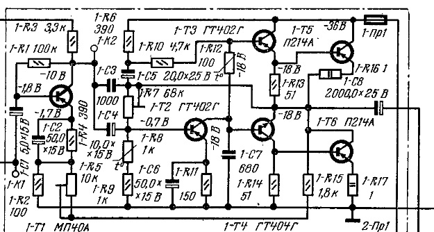

Схема Лидера исполнена принципиально так же, как усилитель Аккорда в 1973г. (Лин 1956)
По итогу имеет ровно такие же проблемы. Уровень проектирования на уровне радио кружка при дворце пионеров.
Взгляните на схему электрофона "Вега" 1979 года.
Совершенно иной уровень.
Не делайте фетиш из порожнего, на синьке отстой, отфильтрованный временем.

..нижнее плечо - составной транзистор Дарлинтона, верхнее - Шиклаи, величина R17,R19 влияет на соотношение токов покоя драйверов и оконечного каскада - чем меньше их номинал, тем больше ток через драйвера, и наоборот..кроме того, номинал резистора влияет на скорость переключения ВК, особенно в схеме Шиклаи
..при номинале 5,1 кОм можно сделать вывод, что драйверные каскады работают в режиме микротоков (100..200мкА)
Возможно Вы упустили из виду такой момент, что вот в ЭТОЙ схеме уже изначально питание планировалось НЕ 'мобильное', переключаемое с 9 на 20,4 вольта, а только 'сетевое' как минимум 20,4 вольта а то и больше, но НЕ меньше?
У меня она работала от 25 стабилизированных вольт.
Да, там выход на составных транзисторах, но ВОЗМОЖНО, я так понимаю, что R17, 19 это не 'нагрузка' предоконечников, а 'смещение' такое на оконечники, для чего то?
Я могу и ошибиться, из за моих НЕзнаний...
Что такое 'скорость переключения ВК'? Выход каскада? Или др?
Для чего нужен vД4?

..при номинале 5,1 кОм можно сделать вывод, что драйверные каскады работают в режиме микротоков (100..200мкА), сделано это из соображений получить термостабильный выходной каскад в ущерб его линейности..

Вам уже раз 5 написали - особенности схемы УМ "Лидера" в том, что взяли схему 60_х годов и тупо заменили германиевые транзисторы на кремниевые. Нет там никаких других особенностей которые можно было бы обсуждать хоть с какой-то минимальной пользой. Разработчики были ленивы и на этом все.
То же самое можно подсмотреть в "Комете-212", где поленились проработать схему УМ под дифкаскад на входе. И так сойдет... При том транзисторов навтыкали туда столько, что хватило бы на нормальную схему с лихвой.
..да хоть стописят.. :)
..типичный для ВК ток покоя 20-30 мА будет соответствовать коллекторному току драйвера в сотни микроампер.. :)
ТС написал, что в схемотехнике он ни гу-гу, поэтому не знает, что в отличие от ламп и полевиков биполяры управляются током, потому ему наверно трудно оценить, о чем речь, и в чём "загогулина".

Кстати - я 'дозреваю' и УЖЕмогу вполне 'профессионально' мяукнуть, что выложенные мной обе схемы НАМНОГО совершенней Акорд001.
1) потому как германий заменен п-н-п кремнием. Именно п-н-п. Плюсы сохранены, какие были, и добавлены достоинства кремния.
2) у Аккорда типичная схема Лина, а у Лидера - уже модернизированная в части замены терморезистора на цепочку диодов (в серийном варианте) или на 'накальный транзистор' в экспериментальных УМ.
3) Исключение конденсатора вольтодобавки С3 устранило потенциальный источник искажений
4) асимметрия пар Дарлингтона и Шиклаи отчасти компенсировалась диодом vд4, добавленным в пару Шиклаи
5) введение vд2 вместо термосопротивления в Акорде тоже, наверно, что то даёт... Я не нашёл, не знаю, ЧТО, но видимо что то положительное???
Вычитал я в википедии недавно, что это как раз были этапики совершенствования схемы Лина.
Стало понятно, что 'экспериментальный УМ' - это на самом деле замах на ТОТ высший класс и он ПОДАВЛЯЮЩЕ превосходит Акорд001.
Да, он уступает схемам 'нового поколенья', видимо поэтому Лидер001 и не пошёл в массовую серию, а вместо него произошёл 'откат' на 2й 'мобильный' класс, типичный для всей линейки Лидеров, с упрощением схемы (вернули вольтодобавку, исключили vд4). А потом и вовсе скатились на 3й класс.
Что касается разницы сопротивлюх 270 Ом или 5,1 ком. Ну не понял я что к чему....
Ну это как от кроны утюг питать.

Я ПОНЯЛ, что 'экспериментальная' схема все же, как никак, а являет собой замах на высший класс - конкретной конструкцией, об которой я только слышал - 'Лидер001'
А серийная схема является 'типичной', тех времен, модернизацией 2го класса.
Так что ИЗНАЧАЛЬНЫЙ ВОПРОС этой темы - успешно РЕШЕН !
Остались мелкие НЕпонятки, которые я прошу по возможности мне растолковать.
Пожалуйста ДОмяукните на эту тему...
1) Что дает диод vд2 в базе транзистора вместо термосопротивления, как у Акорда?
2) Доходчиво (до меня) пожалуйста РАСТОЛКУЙТЕ уже несколько раз поднимавшийся вопрос - РАЗНИЦА сопротивлений 5,1 ком и 270 Ом на ЧТО сказывается, ЧТО дает в КОНКРЕТНОЙ схеме?
При учете повышенного питания, НЕ 9 вольт, а как минимум 20,4 вольта.
..то же, что и у "аккорда" минимизирует дрейф рабочей точки при изменении температуры (симметричность вхождения в клиппинг или половина питания на выходе)
..тебе уже раз объяснили - влияет на нелинейные искажения выходного каскада и его быстродействие..
..и не только в конкретной схеме, а во всех аналогичных..
..напряжение питания применительно к конкретному аспекту значения не имеет..
Чем больше ток предоконечника, тем меньше на него влияние тока управления оконечника. Если ток предоконечника сопоставим с током управления, получается управляемая цепь влияет на управляющую! Отсюда искажения, отсюда низкая скорость.
Как то так.

Влияет КАК??? В какую сторону?
ЧТО даёт??? Вот КОНКРЕТНО на ЗВУК это КАК сказывается?
Про диод и терморезистор вААбше не понятно, ить к примеру с РОСТОМ температуры сопротивление резистора увеличивается, а диода уменьшается... Соответственно базовый ток транзистора изменяется в РАЗНЫЕ стороны и 'точка' гуляет наоборот
Чем больше напряжение питания, тем больше ток через каскады..... Следовательно - 'влияет'... Рази не так?
Кажется 'дошло' - при сопоставимых токах МОЖЕТ БЫТЬ??? Транзистор работает не в линейном участке характеристики - имелось ЭТО ввиду?
НО тады... Непонятка, а о ЧОМ думали проектировщики??? Они то ннаверняка ФЭТиП кончали....
И, логически, чем больше напряжение питания, тем выше рабочий участок - тем линейнее.
Так?
 Заголовок сообщения: Re: оконечники от Лидер 206, разные...
СообщениеДобавлено: Ср апр 12, 2023 12:54:22
Карма: -9
Рейтинг сообщений: 11
Зарегистрирован: Пн авг 15, 2022 16:27:43
Сообщений: 498
Так?
Ну и замнечательно. Да, я так и написал, токи то при 5,1к уже сопоставимы, вам уже несколько раз на это внимание обратили. А влияет на нелинейные искажения.
А думали о ТЗ, которое им дали, повысить термостабильность, ибо она посредственная, потому вы и жгли свои 815, о чем вы нам выше и сообщили. И не важно, что они там кончали, партия приказала, коммунисты ответили"есть". А вообще что/зачем/почему на самом деле мы только гадаем.
С напряжением это не связано, ибо отталкиваются от рабочих точек и режимов транзисторов.
СообщениеДобавлено: Ср апр 12, 2023 13:45:49
Карма: -22
Рейтинг сообщений: -26
Сообщений: 2039
Нет, не вяжется с термостаьильностью - вот с 817ми, ну это когда я пережог все 815 (штучки 3)...
Я апосля с ЭТИМ УСем жутики вытворял - он у меня работал на половинную нагрузку (2 ома где то) с постоянной нагрузкой не менее 10 ватт - не музыка, а смесь частот - до 1 кГц и другая после 1кгц - предельной амплитуды, до ультразвука. Это регулируемые по частоте синусоидыю одинаковой амплитуды, для технических целей.
По полчаса, пока 'попахивать' от нагрева не начинал и нагрузка - динамик, не нагревался его магнит сильно.
Много раз.... И ничего - работает... Потом на 'стандартных' блоках тоже самое... Работает. Да, на стандартных блоках я сразу 817е поставил.
Это я к тому, что термостабильность тут не при чем.
СообщениеДобавлено: Ср апр 12, 2023 15:11:52
Карма: -9
Сообщений: 498
А в чём смысл гадать, что хотели разработчики, если по факту из г... конфетку не сделать?
СообщениеДобавлено: Ср апр 12, 2023 16:01:03
Карма: -22
Сообщений: 2039
Дак я это об том, что вот эти сопротивления в 5,1 ком, они для чего то другого, а не для 'термостабильности' были поставлены.
Вот и интересно - ДЛЯ ЧЕГО???
Сразу отпадает малое, 'переносное' питание - оно сетевое и сколько надо.
Сразу отпадает 'уличный климат' - тоесть расчёт на домашние условия, а не на работу в жаре под солнцем.
А это малая термонапряженность.
И остаётся ЧТО за причина такой величины сопротивлений ???
СообщениеДобавлено: Ср апр 12, 2023 16:08:30
Карма: -9
Сообщений: 498
Абсолютно точно известно тому кто разработал. Поищите, может ещё живы. Всё остальное - догадки.
