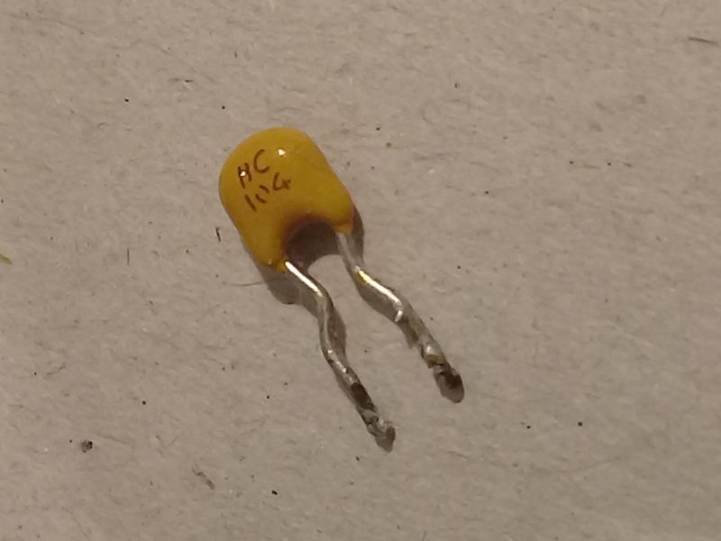

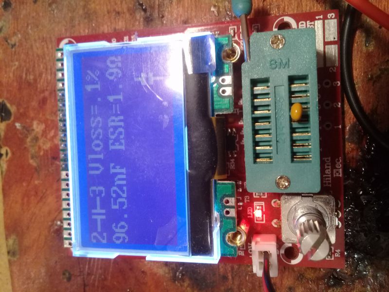

Здравствуйте
у меня пока опыта мало
подскажитье этот конденсатор исправен ?
вроде маркировка BC 104
наверное это керамический
транзистор тестер hiland m644
esr 2 ohm это не много ??
спасибо

Да.
Да.

Результат от частоты зависит и плотности контакта.
Нормально.Результат,кроме частоты,зависит от типа и качества керамики.
Ваш вопрос говорит о том,что таблицы нужны и для таких конденсаторов,а не только электролитов или пленочных.
Например,советская керамика имеет ESR на порядок ниже,а дисковые выше.Емкость у них будет не сильно отличаться,а ESR существенно.
Но это смотря куда ставить и какие требования.
Успехов :)

спасибо :)
у hiland m644 частота кварца 8мгц
значит результат ESR 2 ома это при 8мгц ?

Нет.Частота в диапазоне единиц килоГерц.В последнее время не очень слежу за этой тематикой.
Из мануала транзистортестера.
Ниже описаны два метода измерения ESR,которые возможны в существующей схеме.Оба метода используют прямоугольный сигнал для измерения.Результаты никогда не будут такими же,как при измеренных синусоидальным сигналом.
В первом методе измеренные значения близки к тем значениям,которые проводятся сигналом 1кГц.Но второй способ имеет преимущество в том,что нулевое значение может быть определено с закороченными тестовыми площадками.Кроме того,измеренное значение ESR более близко к значению,измеренному сигналом 10кГц.
